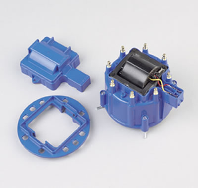

1) Como se hace para poner una bobina de alta ?.
2) por lo que caché la bobina viene integrada ¿hay distribuidores en donde no venga la bobina integrada ? para que sea mas pequeña.
3) si tengo que comprar un distribuidor como el tuyo como lo pido?

Hay un modelo de distribuidor que no tiene bobina incorporada, peo vas a gastar mas plata.
Para cambiarle a una bovina de alta, solo tienes que comprarla, en summit racing venden varias, sacas la tapa de arriba (2 tornillos) luego sacas 4 tornillos cambias la bobina y listo.
Aca tienes un kit por US$49 con tapa y bobina de 48.000v
Pero recuerda que la bobina que trae de fabrica ya es de muuucho mas que la que trae el TLC.
Para pedir el distribuidor, debes decir quiero un distribuidor para un chevrolet 6 en linea con bobina incorporada. (Son los unicos asi de esa forma), hay uno que es de V6 que es similar y segun entiendo tb sirve, pero para que arriesgarse.
Al parecer este distribuidor venia en los Chevrolet Malibu como del 80 aprox con motor 6 en linea.

Sorry, esa tapa azul no sirve ya que es pa V8, pero la bobina es la misma.
Hay accel, Summit, MSD, Jacobs, etc...
