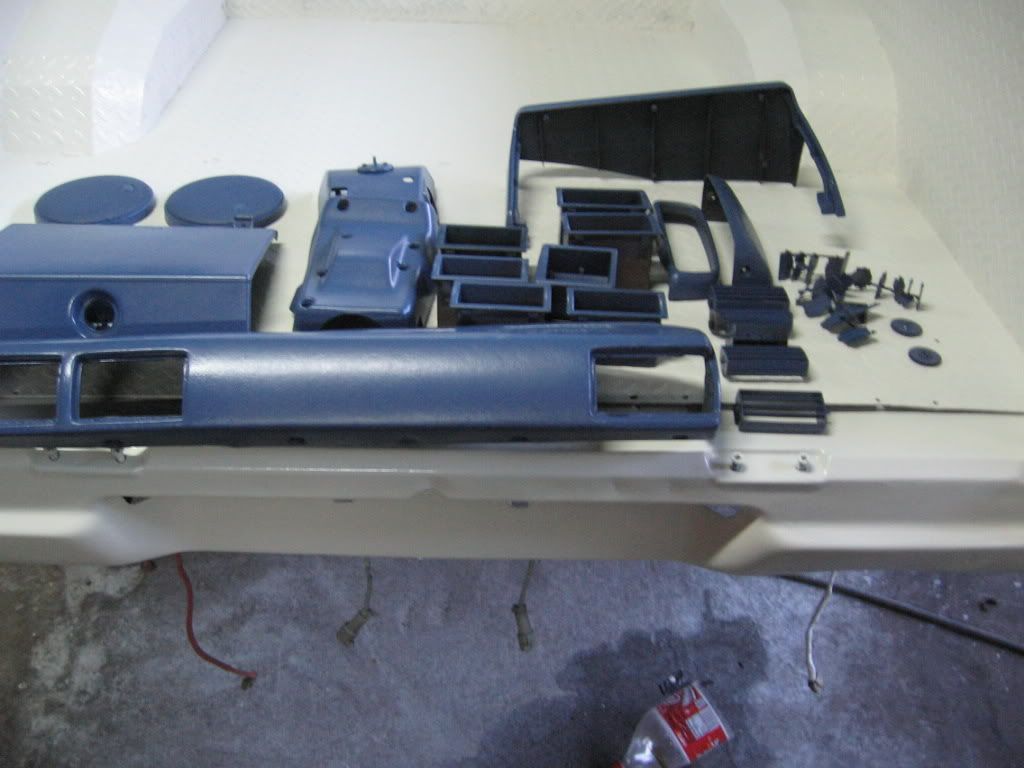

Que tal Facu, si tienes algun dato me ayudarias mucho yo tengo que pintar esto del mismo color Gris del pilar del Wrangler y aun no encuentro donde .
La idea es dejarlo asi
