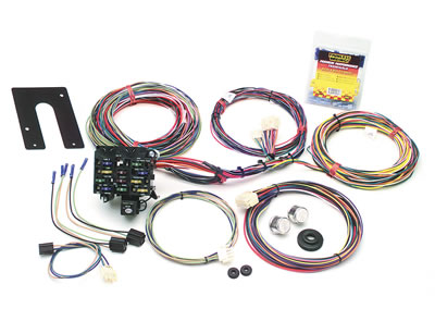

Quizas te convenga traer un ramal de USA... ve bien cuanto te va a costar hacerlo acá versus traerte un ramal filete.
Hay 2 alternativas, Uno estandar:
http://store.summitracing.com/partde...=PRF%2D10107&N
y uno Waterproof:
http://store.summitracing.com/partde...=PRF%2D10143&N
Son caros, pero viene todo listo... con todo, llegar e instalar y sin "inventos"

Instale un kit painless en una camioneta y la verdad es que es la raja, todos los cables de muy buena calidad y marcados cada uno , incluso me atreveria a decir que son instalables por cualquiera con un poco de conocimiento , te ahorras dolores de cabeza futuros , por que las instalaciones nacionales no me gustan , para repararlas tiene que hacerlo la misma persona que la armo sino es un forro entender que tiene.

Algunos usan los EZ Wire
hay varios tipos de kits
aca hay uno
http://cgi.ebay.com/ebaymotors/50070...spagenameZWD1V
Esta tienda online vende varios kits universales
http://stores.ebay.com/EZ2Wire

El primero esta wenisimo...eso de que traigan los nombres en el cablecito alivia bastante... hasta el momento es una de las mejores opciones..
