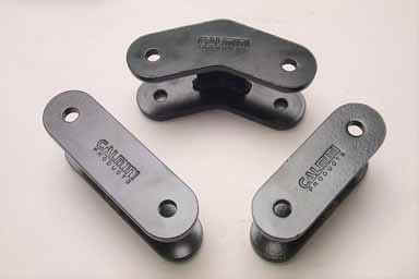

Este es el candado en referencia:
En otras palabras, es un candado mas largo.

Si lo son, pero tienes que hacer un Reverse Schackle.
Si piensas hacer ambos creo seria mas facil alargar la goofy leaf hasta tenerl el mismo recorrido y te olvidas del missing link.
