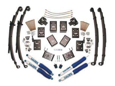

Hola a todos llevo tiempo lellendos y ahora tengo una duda tengo unos 31" que no puedo meter con gemelas +4 y ballestas flechadas y estoy pensando en el s.p.o.a de calmini de 6,5" alguno a visto alguna montada ?hay que modificar la barra de direcion? merece la pena la inversion?

Para lo que sale el kit mejor lo haces tu y a tu gusto. La barra de dirección hay que modificarla para que quede bien, dejando high steer...

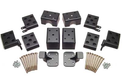

Supongo que estas viendo este kit:
Sé que la legislación española es muy estricta para pasar la ITV, si este kit está homologado allá no debieses tener problemas. Ahora, no debes olvidar cambiar los flexibles de freno por unos más largos.

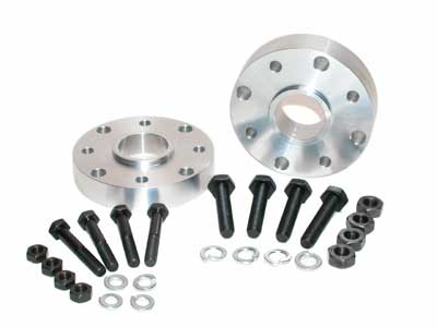

Por lo que veo, no solo no trae las piezas necesarias para corregir la dirección, sino que tampoco trae espaciadores para los cardanes:
Para la dirección podrías cambiar el pitman por uno que quede más abajo:
Aunque dado que estás haciendo la inversión en ese kit, sigues de largo y compras el kit para high steer:
