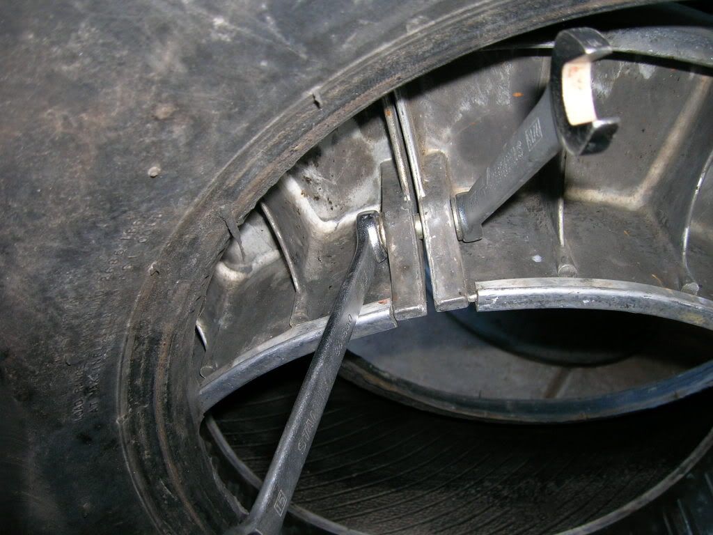

Si no me equivoco esas traen Beadlock por los dos lados...
Como dijo un futbolista... ni lo uno ni lo otro, sino todo lo contrario.
La llanta va partida en dos y se aperna al medio, y se le puede instalar el sistema runflat de magnesio o de goma, que a la vez sirve para apretar el neumático contra la llanta y la transforma en beadlock por los dos lados.

Predeterminado Re: Proyecto "Twisted Power Wagon"
Se pueden usar con runflat o no, y dejarlas double beadlock.
http://www.pirate4x4.com/tech/billav...R-Hummer_Rims/
