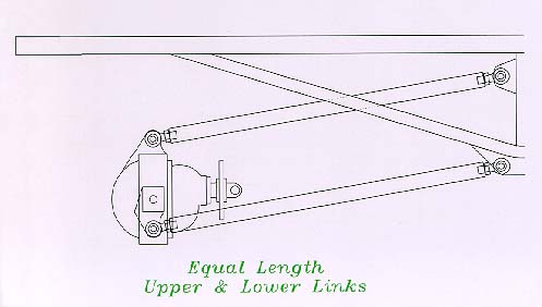

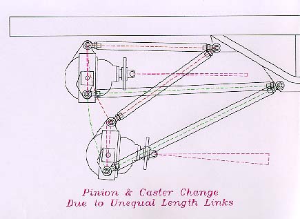

Pero al hacer los brazos inferiores mas largos no se va el piñon de ataque hacia abajo al articular o bajar la susp..
Me tinca mas del mismo largo, aunque dependera de la ubicacion de estos.

yo me voy a ir por brazos iguales arriba y abajo, izquierda y derecha, adelante y atrás... asi puedo andar con un par de brazos de repuesto por si rompo algo en el trail.

algunas supenciones de links he hecho :D , asi que con experiencia y conocimiento "opino" que (siempre en forma personal):
con respecto al tema de los largos de los Upper v/s Lower, estàn analizando el caso Menos significativo y por que no decirlo asi , la situacion mas inutil............ya que de todos los movimientos que TIENE que tener la suspension, la BAJADA del yugo es la que "se limita" con el strap ya que te recuerdo que estos diseños no retien verticalmente.
te aseguro que bajando un escalon largo y muy inclinado lo que menos vas a querer es que el yugo se aleje de la carroceria ...ese rebote puede llegar a ser mortal
analicen con mayor atencion los otros movivientos y el paralelismo
