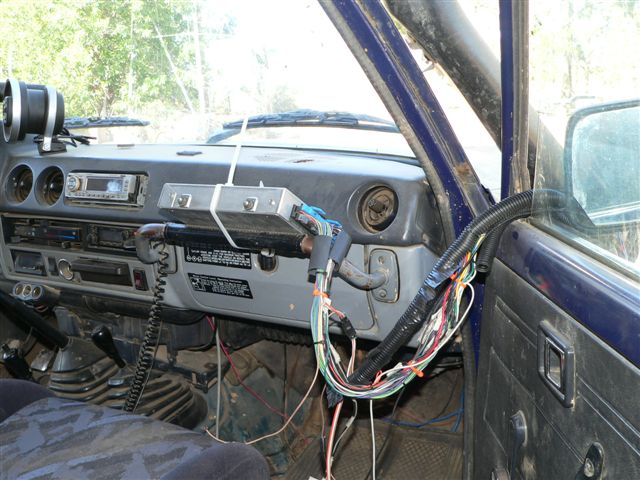

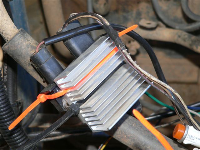

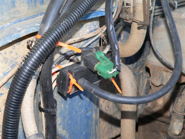

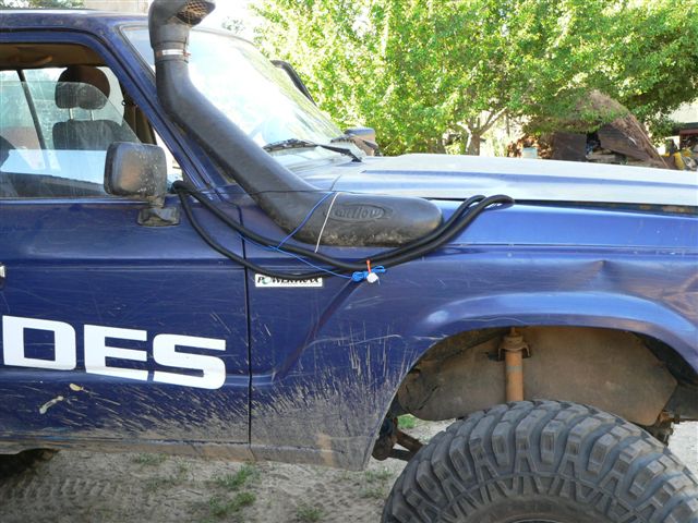

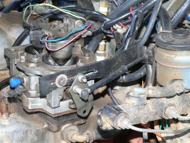

Antiguo 06-11-2005, 17:19:58   #141
Aqui hay mas fotitos de mi "Instalacion momentanea".
En la primera se ve el disipador de PC que instale en el modulo de encendido, funciona bastante bien.
En la segunda el Sensor MAP.
En la tercera se ve el super soporte de la ECM.
En la Cuarta el TBI y la platina de la pila del acelerador.
En la Quinta se ve el paso de los cables por la Ventana...

Otra cosita que descubri hoy es que la empaquetadura del TBI estaba filtrando aire y por eso estaba con el ralenti muy alto, asi que hize una empaquetadura nueva y bajo bastante.

¿Para que pusiste este disipador?
Será necesario en mi Jeep?
Mariano
UTV Polaris Ranger RZR 2008
Antiguo 04-02-2006, 10:26:10   #150
Empezado por MLOZANO
http://www.twistedandes.com/foro/att...ntid=612&stc=1
Mariano
Tu tienes instalado el distribuidor original por lo que no necesitas esto , el modulo va en la base del distribuidor que cumple con la funcion del disipador de calor;-)
