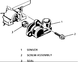

Pille esto respecto al TPS:
Note: The Throttle Position is not adjustable on this engine. At Idle Or Closed Throttle
Voltage
Normal 0.45 to 0.95 V
Maximum 1.25 V
Wide Open Throttle 4.0 to 4.5 V

Yap, pille el problema
Tengo gastado el eje que agarra el TPS.
Bueno como solucion chilensis, doble un poco el eje para compensar ete problema, logre dejarlo en 1% lo que ya es razonable ya que cuando tiene valor negativo, marca error y anda mal el motor.
Bueno ya tengo solucionado este problema, pero no se si me funcione 100% bien ya que tambien me giro un poquitito la mariposa, pero es muuuy poca cosa.
Ya empece a instalar las lineas de combustible desde el estanque y la bomba y filtro pegados al estanque.
Tambien tengo lista la platina que soporta la piola del acelerador, mañana publicare fotos.
PD, mi TPS no es como el que muestra micromachine, es como el de la foto.
