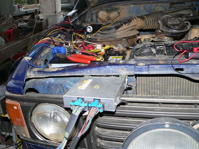

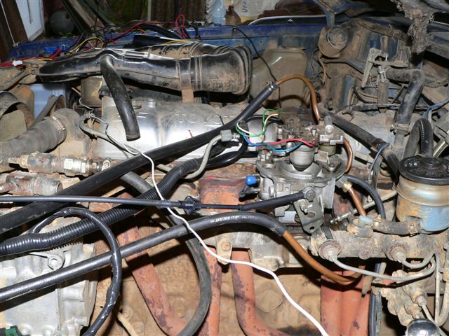

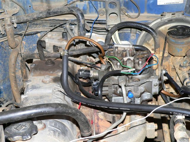

estube un tiempo alejado de mi proyecto, pero hoy lo retome, reprograme el chip y andubo por unos 5 minutos, :smile:
Tengo algunos problemas con el punto, vacio, avance, etc... pero ya voy bien encaminado, les adelanto algunas fotitos...
Esta todo conectado por encima nomas, pero ya se ve en las fotos el TBI montado en el multiple del 2F.

Donde vas a ubicar la compu finalmente Facu .: ?
Antiguo 15-09-2005, 00:28:46   #93
El computador va a ir en la cabina. en una parte de facil acceso y desmontable, voy a tener 2 computadores, con Chip diferentes... y los cambio a discrecion.
