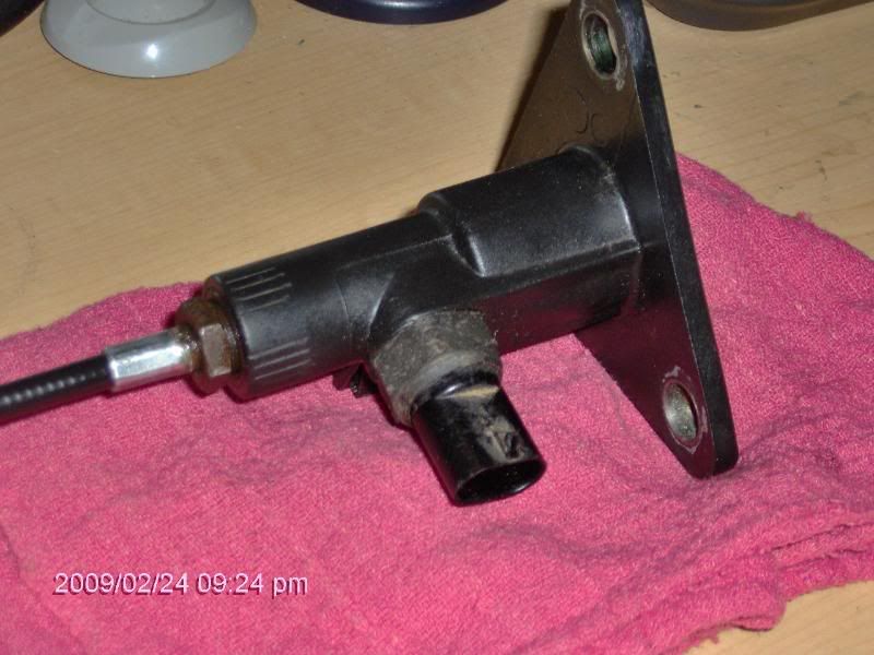

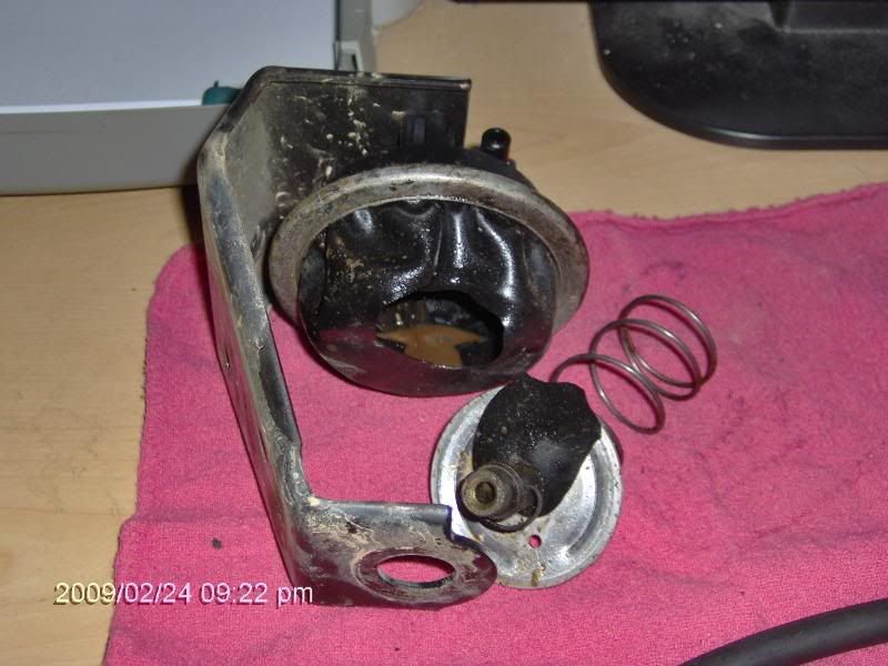

DTC C0367 Front Axle Control Circuit High
Control eje delantero circuito elevado
Falla en el cableado del control tren delantero, revisar cables pelados
torcidos etc etc hay que meterse debajo del vehiculo una linterna paciencia.
Revisa los cables que van al eje delantero y a la caja de transferencia que los conectores no esten sulfatados, quebrados etc etc
En el eje delantero esta el cable que opera por vacio ver foto hay un sensor que me parece que indica si se conecto el 4x4 puede fallar ver foto nº 3 que alguien me corrija.
estas fotos son de un gringo que se aburrio de que no se conecta el 4x4 y los reemplazo por un posi lok
historia completa aca
http://www.s10forum.com/forum/f220/front-differential-vacuum-actuator-vs-posi-lok-390857/
