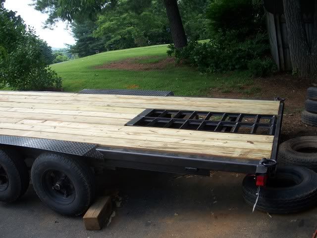

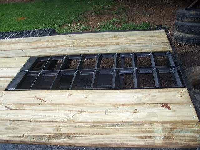

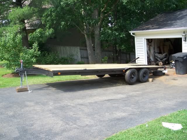

Antiguo 07-06-2009, 22:51:01   #59
Predeterminado Re: Trailer Build
Richard
Echale una mirada a este Link. se ve sencillo el diseño de este carro y quedo super bueno.
Fijate en los tapabarros, Rampas, etc...
No descartaria el piso de Madera, es mas liviano y solo refuerzas donde iran las ruedas.
http://www.pirate4x4.com/forum/showt...=trailer+build
