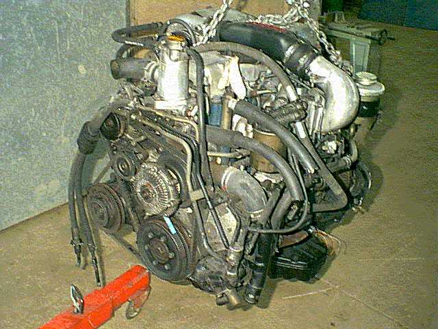

¿Que tal este motor? toyota 14bt
Por lo que he leido es un 3.7 4 cilindros Turbo con 140 HP
Me gustaria averiguar un poquito mas, que tipo de caja traen, 4x4? a que lado la salida delantera?

No he visto ese motor en persona, pero si los gemelos 13b-13bt , andan muy bien tiran fuerte y gastan poco, ademas que al ser direct injection es un agrado hecharlos a andar en frio ,arranque y listo, son de la series nuevas de losDyna, y TLC en algunos mercados , tiempo atras en calle san Francisco tenian dos 14b un automatico y otro mecanico 4x2 , y es la misma apernadura de los serie B mas antgua , usando una campana de un dyna se acopla directo la h41;-)

Efectivamente en Iqq si tienes haaaaarta suerte lo puedes pillar con caja 4x4 que es la misma que para TLC, ahora acoplar la caja 4x2 (Dyna) a la transfer TLC no es dificil y te saldria mas barato, el 14bt y el 13bt son iguales ,solo cambia la cilindrada , tine las mismas caracteristicas de los accesorios que nombras.

Yo cambié un 3B por el 14BT y fue casi un "plug and play".
Pero como dice Tapage, las cajas de los motores serie B son distintas en el número de estrías y el largo del eje primario de las cajas de motores bencineros (serie F al menos).
Yo acoplé la original H41 del 3B y posteriormente la cambié por una H55F, siempre "plug and play", venía de un serie B.
El motor es muy rico, algo ruidoso comparado con el bencinero pero más silencioso que el 3B. Recomendable, además muy económico respecto al bencinero.
Con relación 4.11, la caja con 5ª quedó muy bien calzando 33", hasta 38" no debería tener problemas (me han dicho). La H55F lo hizo más elástico, más cómodo de rodar.
