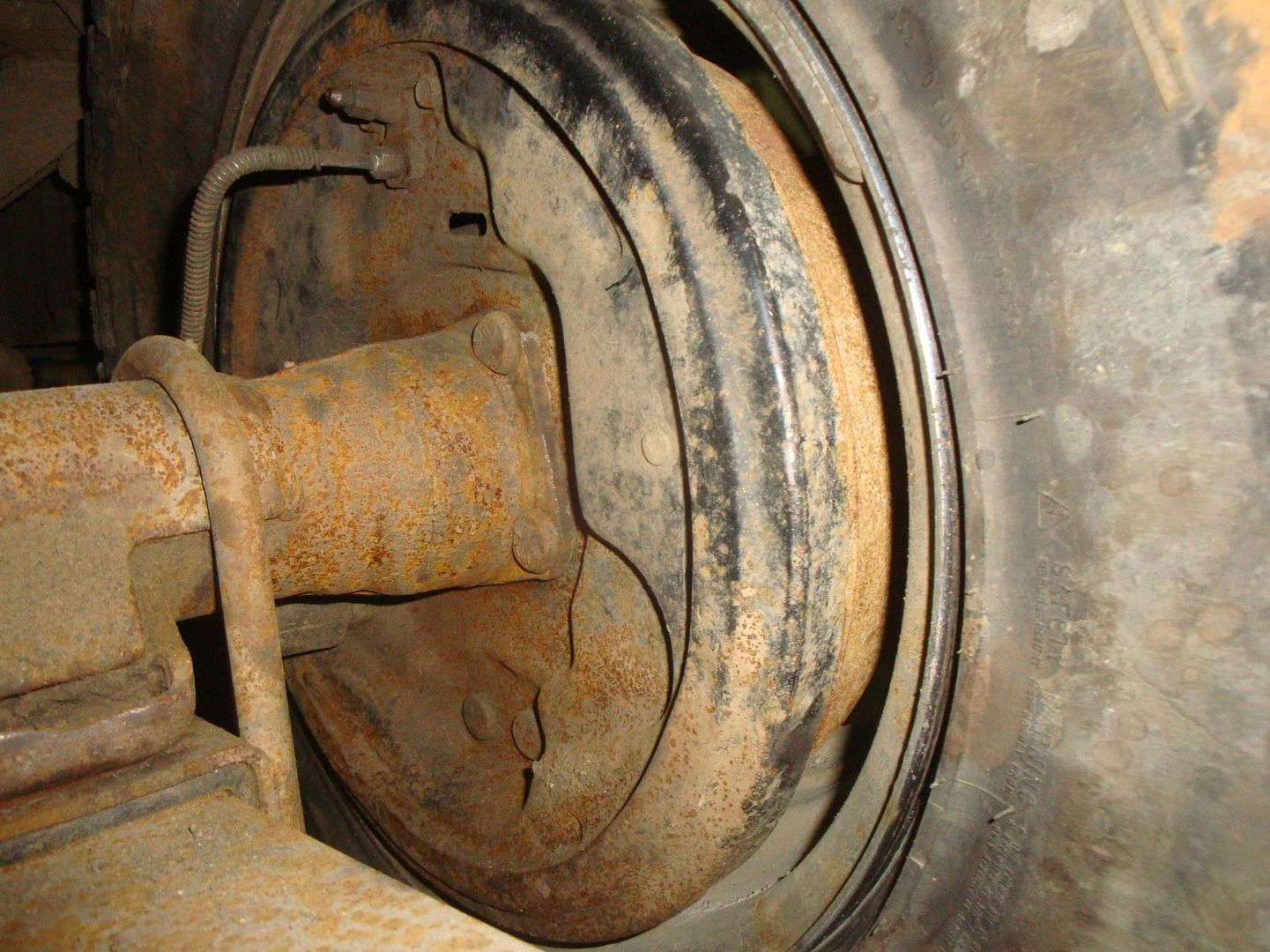

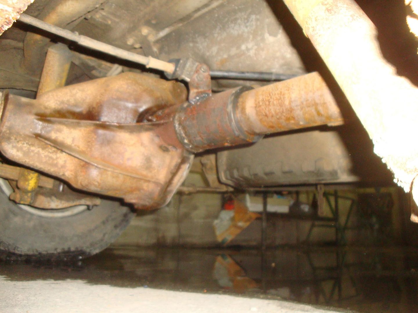

También necesitamos el reten, ruleman y seguro. Puedes mirar photos
para mas informacion:
Palier con reten, ruleman y seguro
http://i668.photobucket.com/albums/vv46/MarkandJaneSA/DSC04228.jpg
Nuestros palier rota (izquierda) con 35 splines
http://i668.photobucket.com/albums/vv46/MarkandJaneSA/DSC04294.jpg

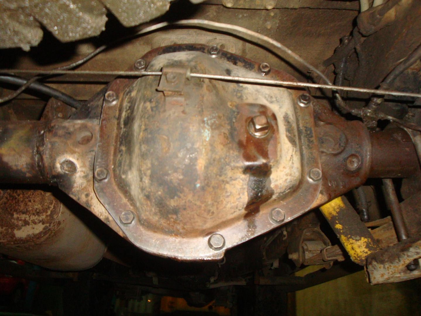

Fotos del differential
http://i668.photobucket.com/albums/vv46/MarkandJaneSA/DSC04302.jpg
http://i668.photobucket.com/albums/vv46/MarkandJaneSA/DSC04298.jpg
http://i668.photobucket.com/albums/vv46/MarkandJaneSA/DSC04303.jpg

Ahora para seguir andando, el eje palier roto de la foto, no se ve tan dañado, y pienso que debería aguantar perfectamente andar muchos kilómetros mas.

Gracias por información. No estoy seguro de si las fotos están claros, el eje del palier en realidad es partido en dos, a unos 40 cm de la diferencial. Hay algunos daños en el engranaje y los cojinetes, pero nuestro principal problema es el palier roto. La envoltura exterior también fue interrumpida, pero hemos conseguido que los soldados a nivel local,

El palier de 30 estrías Toyota es totalmente diferente al Dana60 (en la foto salían ambos).
Es posible soldar el eje palier roto, y va a durar un buen tiempo. Debes encontrar una buena torneria donde sepan hacer un buen trabajo, no es fácil soldar ejes palieres, pero se puede hacer bien.

El eje 42312-60080 no está montado en ningun serie 60 sino que solamente en los serie 80, ademas el numero de chasis es erroneo (no es reconocido por el sistema del catalogo de repuestos), ademas que sepa los Dana 60 se fabricaron unicamente con la tapa en la parte posterior.
