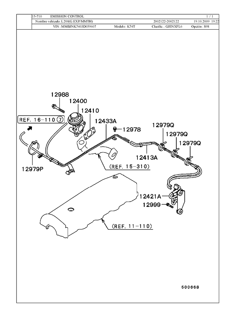

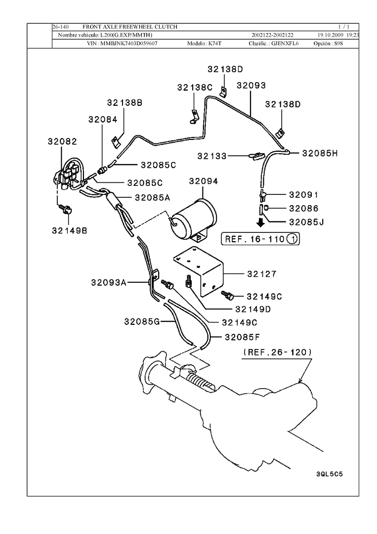

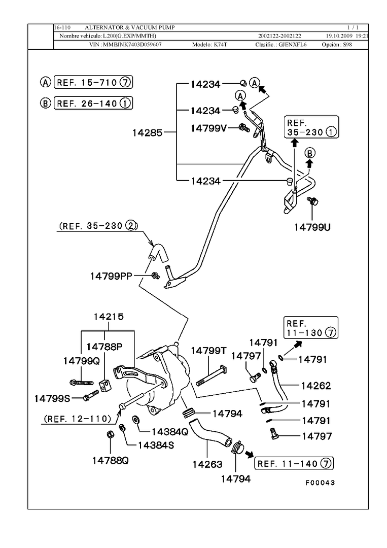

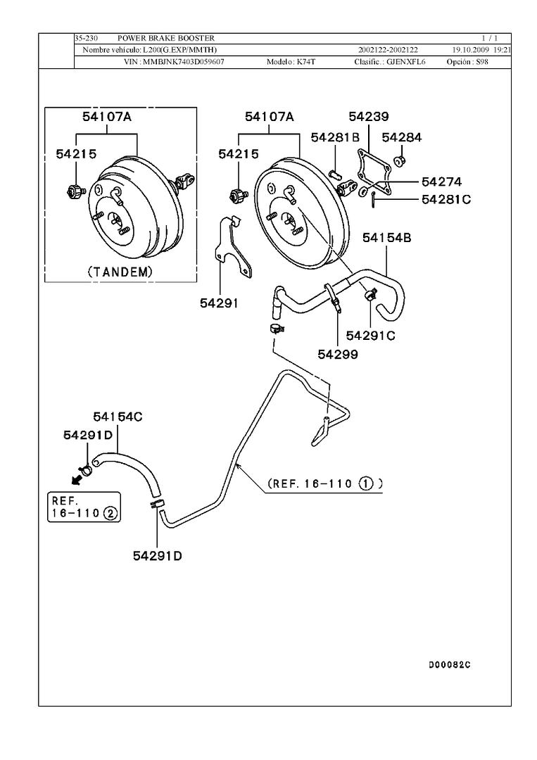

tengo unas dudas sobre las magueras de vacio de mi dakar para mi que esta mal conectadas...
alguien por ahy tiene el manual de estas como para ver si estan bien .. o alguna foto ya que he buscado por todo internet y nada...

Puedes subir imagenes de las mangueras de vacio de tu vehículo?
