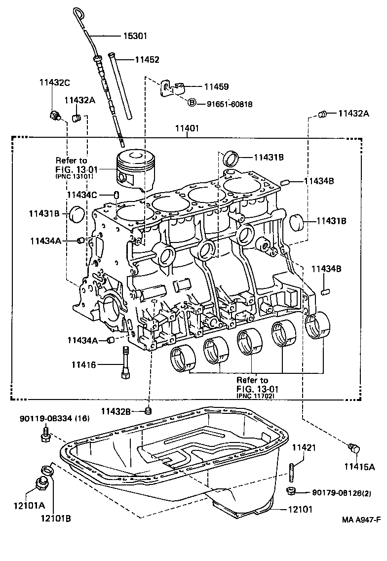

Mi Hilux 96 esta haciendo justamente agua por los sellos del bloque, se que son 6, dos se ven. lado filtro aceite, lado escape, y los otros?
Alguien tiene el despiece que me facilite amablemente. Me preocupan los que no se ven......

Son solamente 6 sellos (11341B)
El código de los sellos es 96411-44000 (x6)
