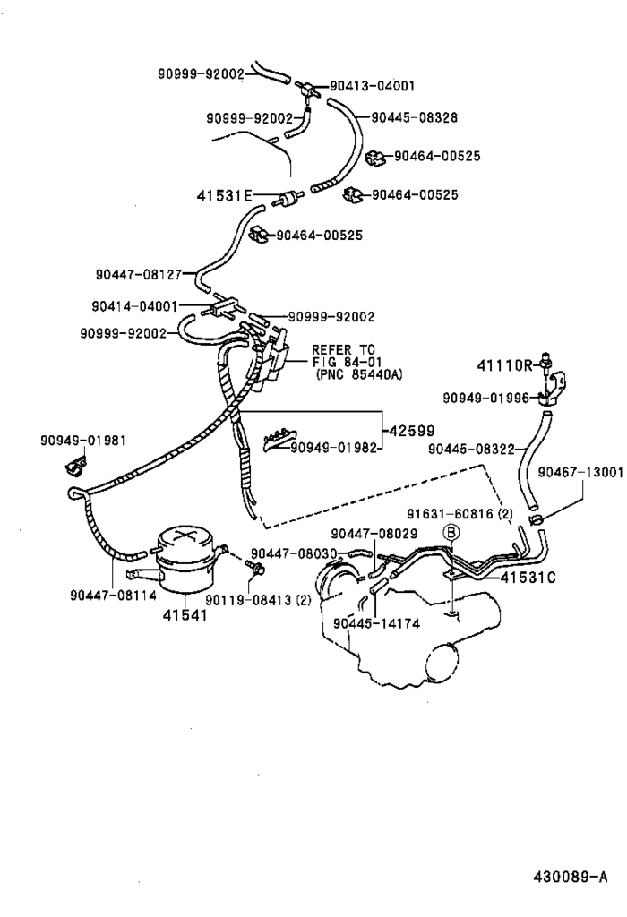

No te garantizo que esto sea, pero no está de más revisar que el conector eléctrico que llega a la transfer tenga buen contacto, a veces se suelta. Aprovecha de limpiarlo y conectarlo con firmeza. Lo puedes probar con un tester. Si eso no hace ninguna diferencia,revisa también las mangueras de vacío del ADD a ver si tienen succión, al conectar el 4WD.

Gracias, voy a chequear los conectores, y ver si le llega el vacio a ADD.
Pregunta, los conectores estan en el lateral de la transfer, correcto?
Es muy complicado chequear la succion del ADD?

Revisa como dice Eduardo el tema de las mangueras de vacio, los conectores electricos y la caja fusible.

Los interruptores de posición 4WD son los siguientes
Nº 1 : Posición Neutro para A/T
Nº 2 : Posición L4 para A/T o M/T con ABS
Nº 3 : Posición 4WD para A/T y M/T
Para revisar cualquiera de estos hay que tener un tester
Resistencia estándar:
Conexión del comprobador - Condición del interruptor - Condición especificada
1-2 - Pulsado - Inferior a 1 Ω
1-2 - Sin pulsar - 10 kΩ o superior
Si no se obtiene el resultado especificado, sustituya el interruptor.
Si ya hiciste esto, te queda por revisar el cableado (cable cortado), los solenoide del ADD y las mangueras de vacio

En un Grand Vitara (que usa el mismo sistema de compresor...) me paso algo parecido.... era una manguera estrangulada producto del barro a presion que se metio... limpie el barro, la maguera recobro su forma, la movilidad retorna, el dolor desaparecer... (la tracción egrana, la luz verde se enciende...) espero no sea algo de cuidado.
