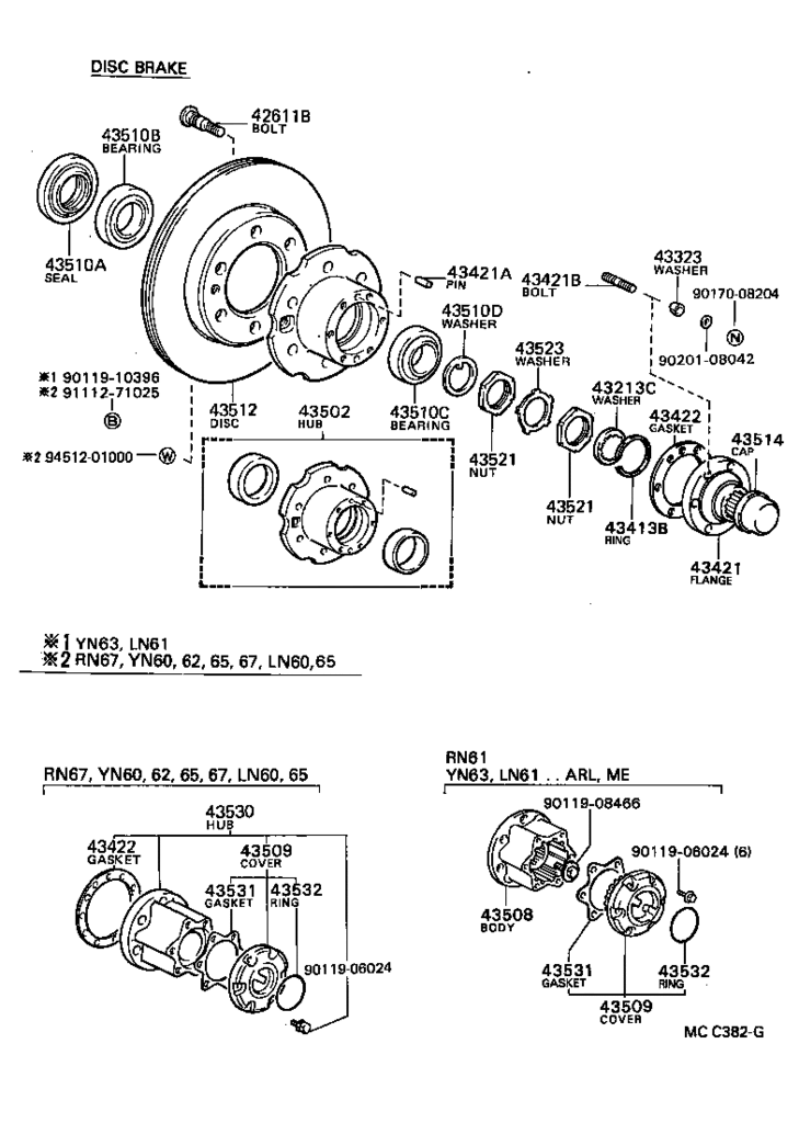

HOLA...
he buscado y buscado, pero no puedo encontrar el despiece de estos diferenciales...
si alguien me pudiera dar una manita.... porfa.... necesito saber los rodamientos que lleva, como para hacerle una mentencion....
tambien me sirve si aguien sabe cuales son los rodamientos, o como pedirlos para comprar el kit de repacion...
completo del diferencial delantero y tracero...
ahora que las estoy dando de mecanico...ejjeje
- otra duda mas, <si alguno me puede ayudar... emm.. mi diferencial trae discos de freno masiso, se podra cambiar a ventilados??. osea , la pregunta seria.. dara para los calipers...
bueno eso..
gracias

Yo tengo los diagramas y los codigos de los rodamientos y retenes.
Mañana los posteo.

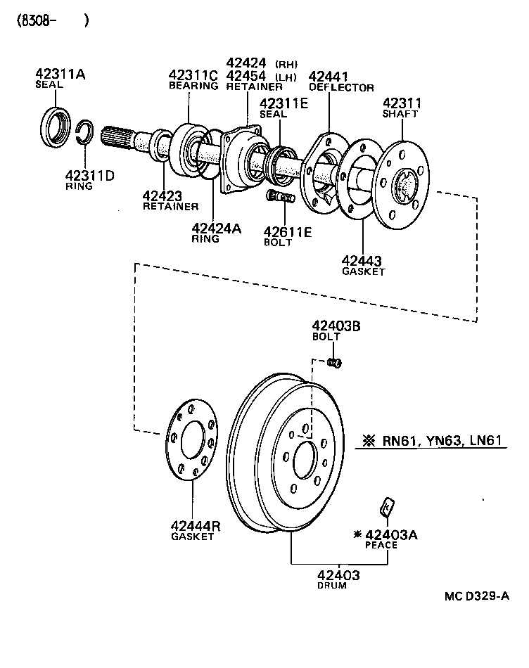

Eje Delantero
43411D : 90311-33085 x2
Direccion
04434 : 04434-60012 x1
Masa Delantera
43510A : 90311-62001 x2
43510B : 90368-49084 x2
43510C : 90368-45087 x2
Palier Trasero
43311A : 90310-50001 x2
43311E : 90313-48001 x2
43311C : 90363-40020 x2
Equivalencia Rodamientos
90368-49084 : JLM104948-N / JLM104948/10
90368-45087 : LM102949
90363-40020 : 63082RS / 6308W2RSHR4C5
