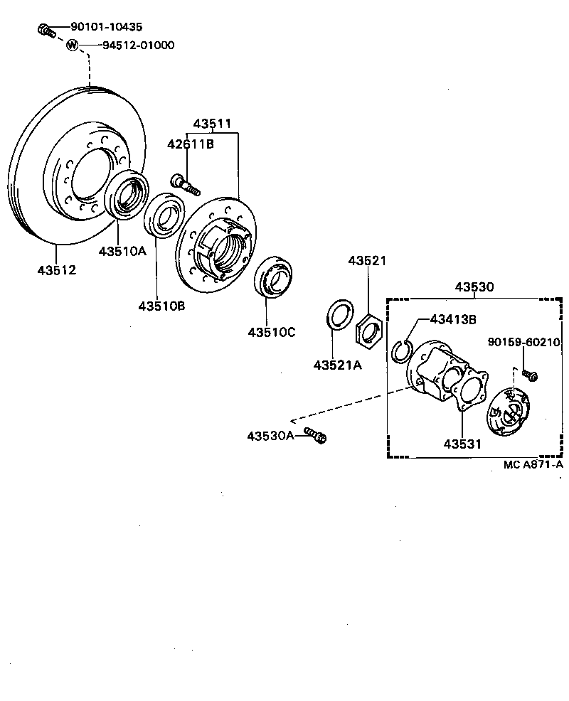

Antiguo 27-05-2008, 17:54:25   #10
Predeterminado Re: Códigos rodamientos de masa Rocky
Si a alguien le sirve.
43510B : BEARING, TAPERED ROLLER (FOR FRONT AXLE INNER BEARING)
90043-66015
Koyo : 32009JR
NSK : HR32009XJ
NTN : 32009X
43510C : BEARING, TAPERED ROLLER (FOR FRONT AXLE OUTER BEARING)
90043-66014
Koyo : 32008JR
NSK : HR32008XJ
NTN : 32008X
