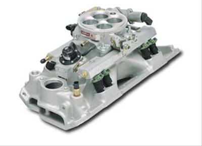

Problema solucionado....me compré la edelbrock pro flo y el kit de stroke 383
compraste el kit edelbrock que viene completo?
hasta con el multiple?
este?
http://store.summitracing.com/partde...art=EDL%2D3500
uffffff
este si que es FILETE MAYOR
