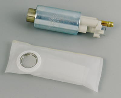

Hola ,como ya se acerca la fecha ..y viendo que la antigua bomba de alimentacion de combustible toyota de la la Hilux ,no sería muy eficiente para alimentar el Ford 351W EFI ..:(
Que bomba de bencina me recomiendan , como para ir viendo alternativas u opciones ,Se agradece .
SALUDOS

150 lt/h
BOMBA BENCINA ALTO FLUJO 150 LTS/H
High-volume fuel pumps for modified Mustangs.
Summit's high-volume in-tank fuel pumps will meet the increased fuel demands of modified 1986-97 EFI Mustangs. Unlike stock pumps, which flow 88-95 lph, our pumps are available in 110, 155, 190, and 255 lph versions to help your modified engine meet its power potential. Our pumps also feature an OEM-style design and are direct-fit replacements.
LINK DE SUMMIT

Predeterminado Encontre esta ..seguro ??
Encontre esta ..alguien sabe si sera la exacta ??:D
Universal
No
Fuel Type
Gasoline
Make
FORD
Model
F-150 PICKUP
Engine Type
V8
CID
351
Liter
5.8
Engine Size
5.8L/351
Beginning Year
1990
Ending Year
1996
Engine Family
Ford small block Windsor
Application Notes
Fits 19-gallon steel midship fuel tank.
Daniel Roa

compadre has click debajo de la foto donde dice LINK DE SUMMIT

Daniel, quieres o necesitas bba dentro del estanque o externa ??

Para hacer andar esemotor puedes ir a una desarmaduria y conseguir las bombas que ocupan los motores BMW con inyeccion electronica, yo hice lo mismo con el mio. es una solucion confiable y ala mano.

Gracias a todos por los datos y sugerencias .
Ya esta encargada ..

pregunta en cualquier tienda bosch por la bomba de la ford 350 o la del mercedes.. es la mas grande que hay y vale aprox 70 lukas.., si tienes un estanque de bencina con bomba de bencina.. es decir "bomb in tank" debes hacer un injerto por lo del chupador... sino ocupar ambas bombas.. tambien es solucion...

en el interior la bonba viene con todo un aparataje,que calsa justo para la bomba original,si pones una alternativa de alta presion y flujo,lo mas probable es que tengas que injertarla,ojo......,con ese prosedimiento,si no lo has tratado antes, si no queda bien echo,variaras el nivel de chupado de la bomba,la coneccion electrica,el filtro interior,asesorate bien porque te pudes quedar con una bonba inservible,saludos,luba.
