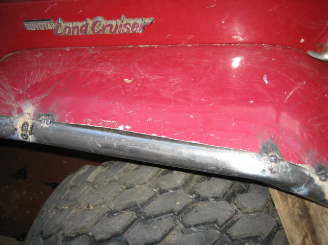

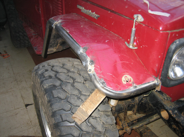

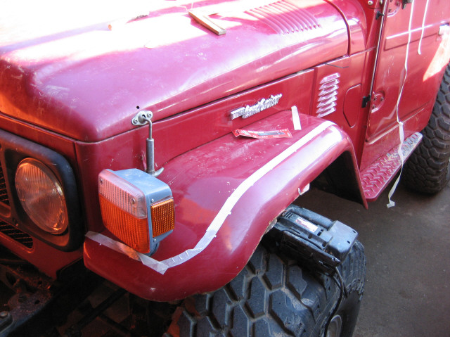

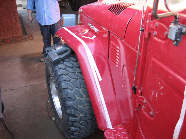

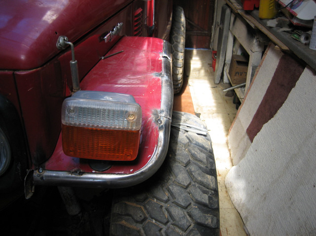

ayer hablando con fantasma sobre mis tapabarros que chocaban con los neumaticos se nos ocurrio hacer los bordes de tubo, la idea es que el borde no queda tan agresivo para el neumatico, nos tomo como 10 minutos decidirlo jjj, compramos el tubo, cortamos el tapabarros y llevamos ha doblar los tubos, hasta ahora estan solo presentados, mañana deberian quedar puestos para pintarlos y todo.

ouch... que dolor esa maniobra... pero una duda... no queda PEOR asi como lo dejaste? es que el tubo queda "más abajo" que el tapabarro original... y por lo tanto topa más? :???:
vitorio está offline   Responder Con Cita
Antiguo 23-08-2006, 11:26:58   #6
piraña
Avatar de piraña
Ubicación: concepcion
Mensajes: 1.775
Empezado por vitorio
la curva del tapabarros original quedamas abajo que la nueva, ademas el tubo no hace bolsa los neumaticos asique aunque aun topasen no deberia ser peor, lo "peor" es que quedan un poco mas angostos.

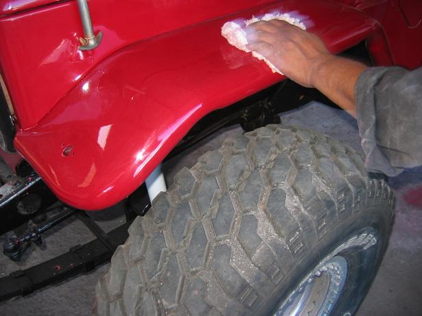

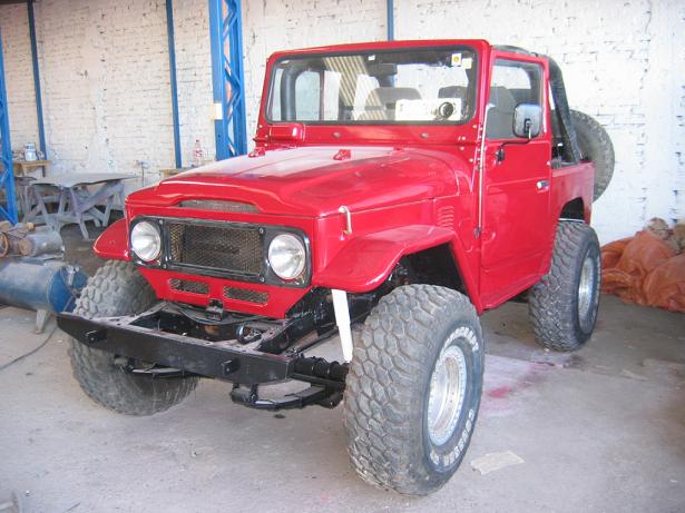

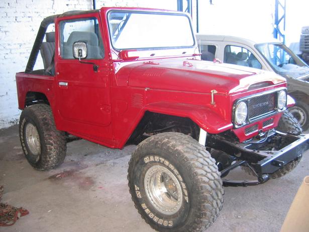

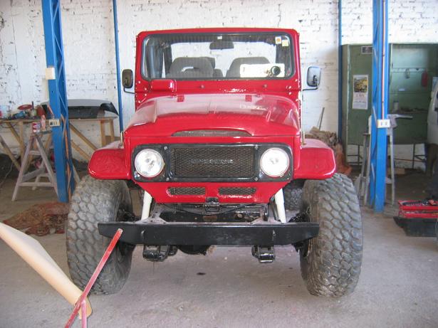

Predeterminado mas vale tarde que nunca...

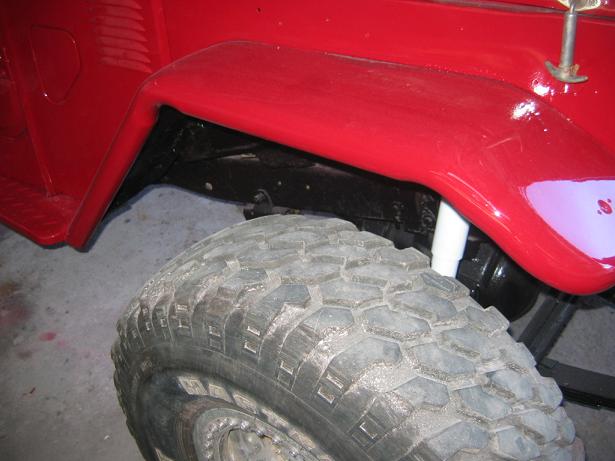

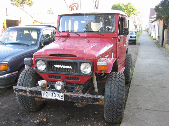

Eso..por fin aqui estan las fotos de la pega terminada...simplemente filete...:p
