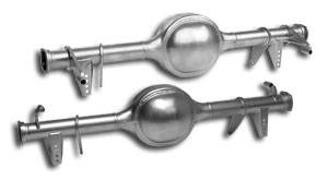

alguien sabe que diferencial es el que trae la bronco atras
año 93 351w quiero cambiar relacion y para buscar coronas.
necesito saber bien que es.

Por el año debe ser un Ford 8.8, si es así:
(no cromado obvio)
Y si es un Ford 9" es así:
Pero por año tiene que ser el 1ero.

no estaba seguro . por una revista me decia que era un 8,8 pero
varios amigos me decian que era un 9" ahora a buscar coronas quiero poner
unas 4,10 que me recomiendan . saludos y gracias

¿que medida de neumáticos?

Esa es la respuesta a apuntar, yo tengo un ford 9" con 325 y no le hago ni cosquillas.....

son unos dick cepeck 33 x 15.50

Con esos neumas y 4.11:1 o 4.00:1, no tendrias ningun problema.......

Por el motor, yo me iría con 4.56:1, o en su defecto 4.11:1-

revisa la pag.. www.ringpinion.com , deberia llevar una ford 8.8 adelante y una dana 44 atras. para los 33 con las coronas 3.9 andaria super bien

Al revés; Dana 44 adelante y Ford 8.8 atrás
