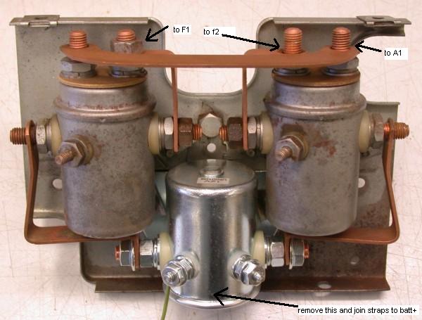

Buenas, tengo un winche de 8000 warn con una caja de 3 relays, estoy medio complicado en cómo tirar los cables a la batería.
Una ayudita no me haría mal ( tengo salida el fds !)

Estimado,
no se si le servira (es la caja de reles Warn):

Gracias, pero ese esquema es para la caja con 4 relay's amigazo!, no he encontrado con 3 relays.

Puedes transformarlo en dos:

Gracias!! te pasaste
