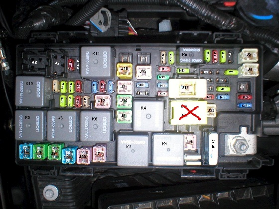

Amigos, pretendo dar una vuelta a ritoque pero no se como desconectar airbag abs (no se si algo mas). tendre que sacar directamente los o el fusible? o hay alguna forma mas practica?. es un rubicon jk 2011. ojala alguien me pueda ayudar

Sacando fusibles

Los airbags en promedio están programados para abrirse a la desaceleración sobre 3G, que es equivalente mas o menos a pasar de 120 km/h a 0 km/h en 1 segundo en seco, si se va de forma segura en la camioneta (cinturones bien puestos, apoyacabezas bien puesto, no hay objetos sueltos en el auto,, seria poco probable que cause lesiones si se abre en las dunas, y si se abre es para proteger, por ejemplo,, uno podría ir andando, saltar por diversión, donde salto la camioneta se va se punta y choca contra el suelo en esa situación el airbag te podría salvar la vida, de echo en youtube hay muchos vídeos de camionetas ""no preparadas"" que saltan mal y chocan al caer.
El ABS no molestaría tanto, el ESP si molestaría seria mas difícil derrapar porque el sistema te frenaría una rueda o algunas para tratar de enderezar el jeep.

El JK al conectar low creo que desconecta el abs, revisa el manual.
Los ABS pueden ser peligrosos en una bajada larga, el jeep no frena y puede tomar velocidad suficiente para volcarse, por que se atraviesa o porque cabecea con los tolucos

Volviendo al tema.. lei en un foro que debo desconectar este fusible. es el correcto?, y es llegar y retirar?... como lo hago para volver al conectarlo despues?.. me seria de mucha ayuda si alguien me pudiera ayudar.
