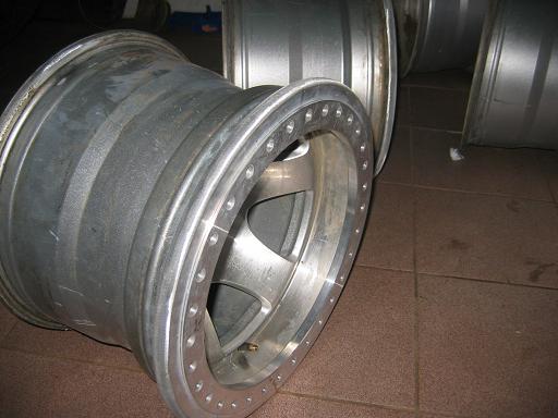

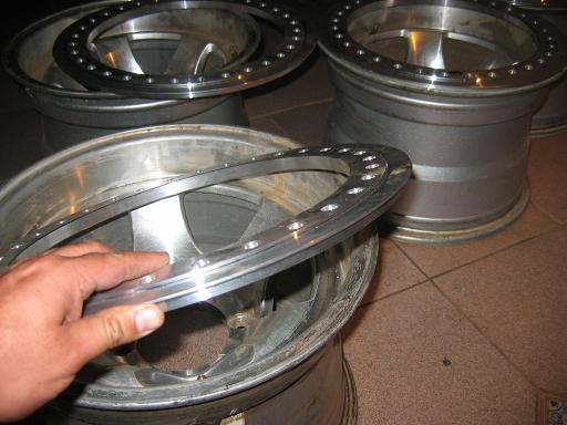

En el caso de las llantas de Alumnio que mencionan de JZM el anillo interior como de 15mm de espesor le torneamos un rebaje para centar el neumatico y va soldado por el borde de la llanta, claro que él tiene acceso a soldadores y soldaduras de 1era categoria ...., las tuercas van sueltas, es decir solo se fijan con el torque y entiendo que jamas ha tenido problema.
Lo unico mejorable seria la forma de soldar el anillo interior ya que al ser mayor espesor queda la pestaña o borde de la llanta demaciado gruesa y es un parto montar el neumatico ...
Última edición por OAM fecha: 19-10-2015 a las 11:23:58
Antiguo 19-08-2009, 12:03:16   #89
OAM
Avatar de OAM
Ubicación: CONCEPCION
Mensajes: 6.212
Predeterminado Re: BEADLOCKS
Otro juego que fabricamos con JZM
