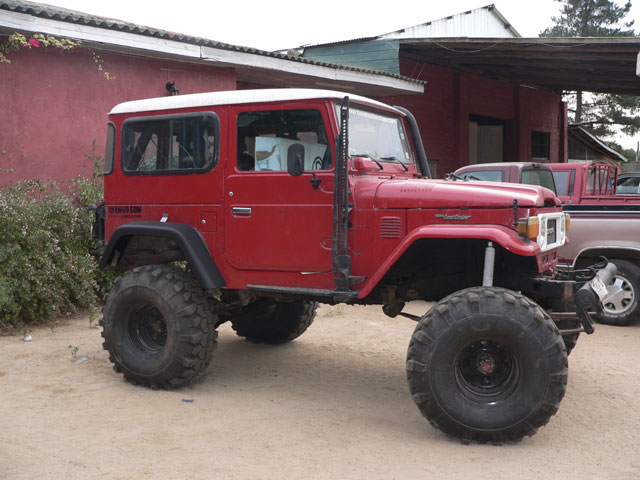

Como dije la altura se va a bajar bastante, toy a la espera de que lleguen los fenders para terminar de cortar atras. el parachoque lo estamos haciendo, y los candados (no se como podrian ser bonitos si son un par de platinas).

era que NO se van a pillar las crucetas !!!!............no seas balsa ...con esa altura :D
aplica un buen buen Drop !!!!!
paquetes mucho mas flat, candados a la medida de los originales y el tapabarro trasero en la medida que mas puedas o mas te convenga.
se ve bueno en LC, ese full floter trasero esta envidiable !!!
el yugo delantero no interveniste el caster ???

Yap. tengo camara nuevamente, asi que ahora van fotos como la gente, llegaron los Fenders que voy a poner atras,son de de TJ. aca hay unas fotos con ellos sobrepuestos, se ve bastante mejor.

que buen look tiene ahora... eso si recorta los candados

se ve bien.......creo que salieron botadas de baratas puestas en Chile :D :D :D

Quedò ATR facu, felicitaciones, realmente eso si creo q va a ver que bajarlo un poquito, los paquetes planos no serian nada de malos

Corre el diferencial trasero para atras ( facilita mucho el tema de los cortes ) y trata ( por que IMOP se ve horripilante ) de que no te quede caido atras !

YA se desplazo el eje trasero hacia atras. esta semana lo mando a dejar paquetes planos y acorto los candados al minimo (el paquete delantero voy a tener que acortarlo un poco para poder poner un candado mas corto. ahi deberia bajar bastante.
Tengo que contemplar que al poner el Winche mecanico va a bajar un poco adelante (por el peso) y al sacar el techo va a subir un poo atras.
