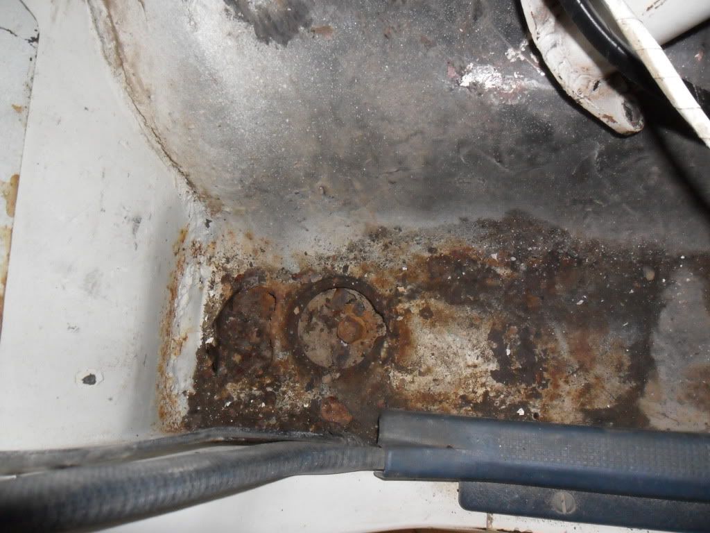

Bien!!!!!
una muestra de la cag...da que queda con Dynal en el piso. Arriba en la foto se ve aplicado el producto y no hubo corrocion, ya que la humedad no se acumula. Abajo a la altura de los soportes de carrocería la humedad se acumuló debajo del Dynal y corrosion total.
No lo recomiendo tampoco bajo la carrocería!!!! cualquier derrame de aceite, lavado de motor con petroleo es un enchastre!

Predeterminado Re: Toyota Land Cruiser..."01"
Bien!!!!!
http://i286.photobucket.com/albums/l...d/SAM_2590.jpg
Ups... que feo quedo. Seguro también entro por debajo la humedad, donde esta el tapón del perno. Cuando pruebe el bedliner de uretano, posteare que tal me fue, pero se supone es lo mejor.
