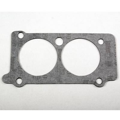

Y algunas de las cosas que me faltaban que encargué a USA:
Tapa de aluminio para eliminar la EGR
2 Flowmaster 50 Delta Flow
Valvula PCV
Empaquetadura del Throttle Body
Termostato Hypertech 160º

en resumen llevas calculado cuanto sale la conversion de TBI a TPI?

Asi es, pura paja, de hecho no es necesario poner el tapon de goma, solo puedes dejar puesta la EGR y desconectadas las mangueras, así lo hice en el TBI.
Cuantas lucas... yo creo que sumando y restando debería andar por las $600.000 o un poco mas quizas... la pregunta que viene altiro es... ¿Se justifica v/s el performance que vas a obtener?... no creo, pero es una buena plataforma para seguir modificando (Levas, SC, etc)

Bueno, menos chachara y mas fotos... ayer emopezamos con Facundo a hacer el cambio a TPI... sacamos el TBI (Facundo era el mas interesado... )... y hoy presenté el TPI... Por lo que pude ver, me faltan algunos niples, una empaquetadura y mangueras de bencina, así que yo creo que si todo sale bien, el próximo fin de semana podría estar andando.
Aproveché el impulso y encargué a USA (Patopowerparts) 2 flowmaster 50 deltaflow junto con algunas cosas que me faltaban.
Adjunto algunas fotos:
