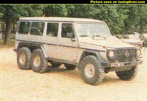

Acá está, en realidad es la versión del G de Peougeot (el P4), modificado por De Leotárd
http://www.revistamundo4x4.com/el-pr...es-g_id1237639
En realidad hay otras preparaciones algunas las puedes ver aqui http://forums.motorlegend.com/vb/showthread.php?t=26651
