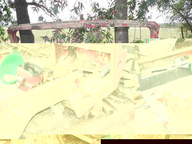

Antiguo 17-11-2006, 07:52:50   #40
Bueno.
El proyecto avanza de a poquito, por un lado estamos trabajando en los diferenciales, tengo unos de K5 que se los voy a poner al FJ60 para poder sacar del FJ60 sus preciados diferenciales que ya estan bloqueados y con 4.88, ademas ya me encargue unos longfields que se supone que deberia aguantarme unos 38" sin problemas y bloqueado.
Por otro lado estoy trabajando en la carroceria ya la tengo full desarmada y estoy arenando y lijando, luego se viene una capita de aparejo.
El motor lo tengo en espera, primero voy a hacer la suspencion.
pretendo hacer un 4Link con espirales, pa eso me quiero traer un Juego de 8 Jonny Joints pa un lado y pal otro lado de las barras bujes de poliuretano.
He tenido algunos problemas, estoy usando una pistola arenadora y arena de cuarzo, pero no logro que la pistola tire bien, el compresor es de los chicos, a lo mejor la arena es muy grande. ¿hay algun truco pa esto?
aca van unas fotitos:
