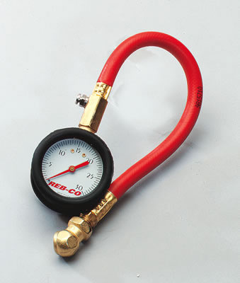

yo tengo un rebco analogo
lo compre en summit
venta de rebco en summit
se supone que es lo mas preciso que hay
para los bfg 35" nunca menos de 6 psi en barro y grietas (aunque tengo beadlocks) porque las paredes laterales del neumatico son demasiado blandas y se empieza a rallar y agrietar, e incluso es muy facil de perforarlo en esas condiciones.
ahora con menos de 4psi la traccion es la raja de buena
pero el costo es muy alto
en dunas ni idea porque nunca ando en ellas

PD: si van a usar marcadores de presion (manometros) analogos deben escoger uno con una escala de fondo no superior a 0-30psi para uso en todo tipo de terrenos..............ahora si ya se requiere un marcador para terrenos muy espesificos de poco aire en neumaticos es quisas recomendable uno con escala de fondo 0-15psi.
por un tema simplemente de la poquisima sencibilidad del marcador si es de una escala 0-50psi (x ej) lo que da una gran INpresicion
