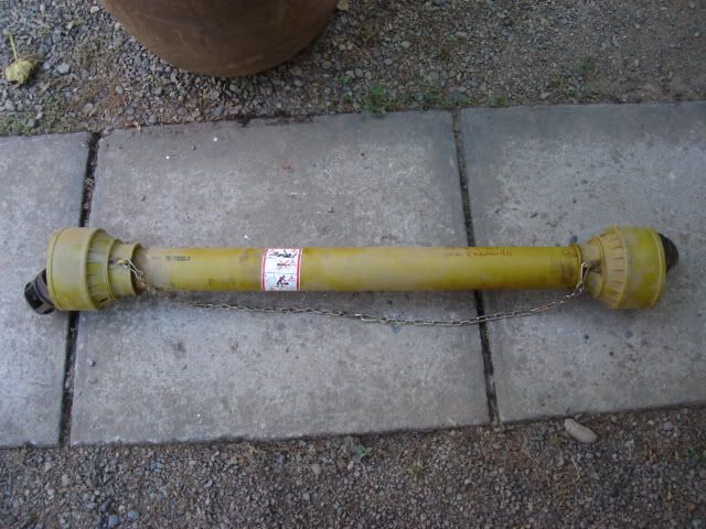

Le voy a sacar fotos a uno que tengo guardado por ahí.
Un vez cotizamos y salia por ahi con traer uno trail gear , veamos tus fotos en una de esas hay algun buen dato. Con el gentil auspicio de OAM ya tengo la muestra del 50x50x4 , asi que a buscar uno de 40x40 que entre ajustado ,viendo ahi con Oscar no creo que de problemas de vibraciones por el largo traslape que tendra.

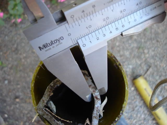

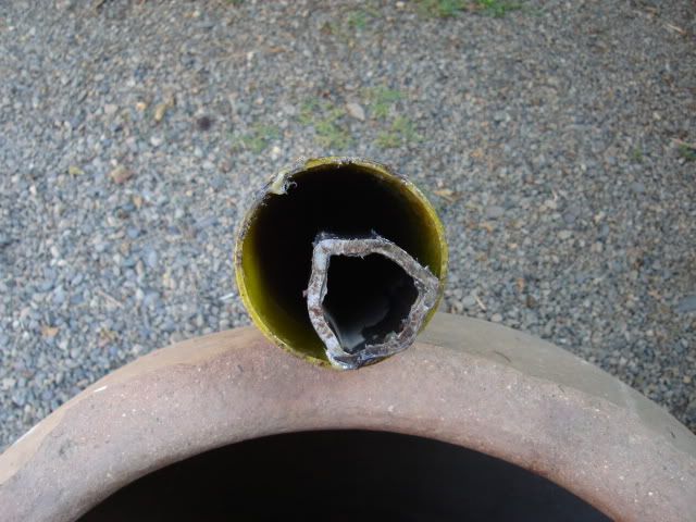

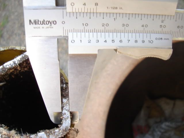

Aquí está el cardan deslizable de 1 metro fabricado por Bondioli & Pavesi (made in Italy), está bastante sucio, incluso tiene un par de piedras pequeñas (grava)
