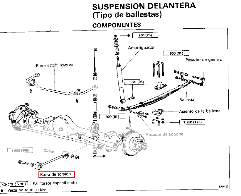

- Reparación o mantenimiento del brazo corto, afecta mucho en la conducción cuando está malo.
- Bujes barra tensora
- Bujes ballestas delanteras (12, 4 delantero y 8 traseros) ideal que sean originales
- Bujes estabilizadora
- Revisión de las ballestas, especialmente el perno centro y si tienen los espaciadores entre hojas (reduce ruido).
El resto sería revisar los pañetes de los muñones de dirección o cambiarlos, cambiar el reten y ver los rodamientos.
muchas gracias,
ya cambie las puntas, amortiguador, brazo corto es el pitman? tambien le hice mantencion y ajuste,
cual es la barra tensora?
voy a revisar los bujes de ballestas (paquete se le dice tambien?),
buje estabilizadora estan malos, cruje al doblar en terreno irregular
y revisare ballestas.
munones ya le hice servicio y cambio rodamiento
saludos!

Una barra que va del chasis al yugo, ballestas es la forma de decir paquete, ya que igual a veces se puede mal interpretar que a algunos les gusta los paquetitos

entonces barra tensora y barra estabilizadora no son lo mismo
eso me clarifica bastante

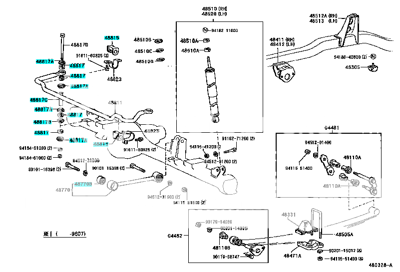

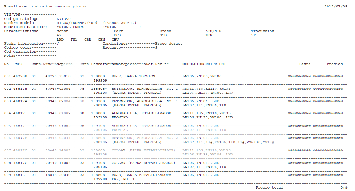

hola Hilux,
me podrias ayudar con los codigos de los bujes para la barra estabilizadora y tensora.
aqui en la zona Pto Montt no los tienes y la representacion Toyota no es buena. No quieren ni dar los codigos ni mandarlos a pedir.
Tambien si tienes un dato de el mejor lugar en Santiago para comprarlos.
es la hilux 94 con yugo
gracias!

Antiguo 09-07-2012, 18:07:58   #16
Predeterminado Re: ReHacer Direccion Hilux IFS 4x4 1994
Número de chasis?
Antiguo 09-07-2012, 18:12:14   #17
SamuraDOS
Fecha de Ingreso: Oct 2007
Mensajes: 1.255
Número de chasis?
YN85 0053623

Antiguo 09-07-2012, 18:13:15   #18
mas blanqueada que nunca... a menos que no sea con yugo de fábrica.

SamuraDOS
Mensajes: 1.255
jajaja... si, parece
blanqueada la cosa
pero tiene todo en su lugar de fabrica
raro el tema del codigo
muchas gracias por la info
