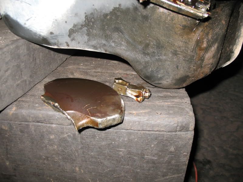

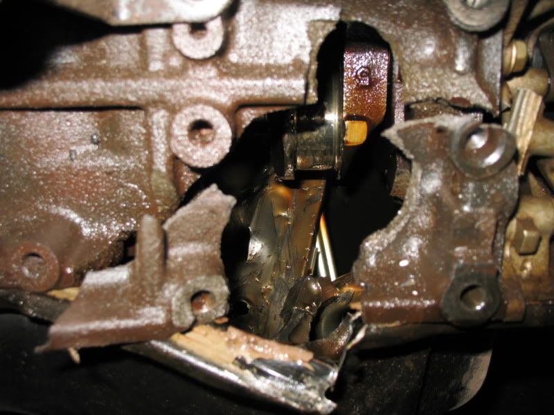

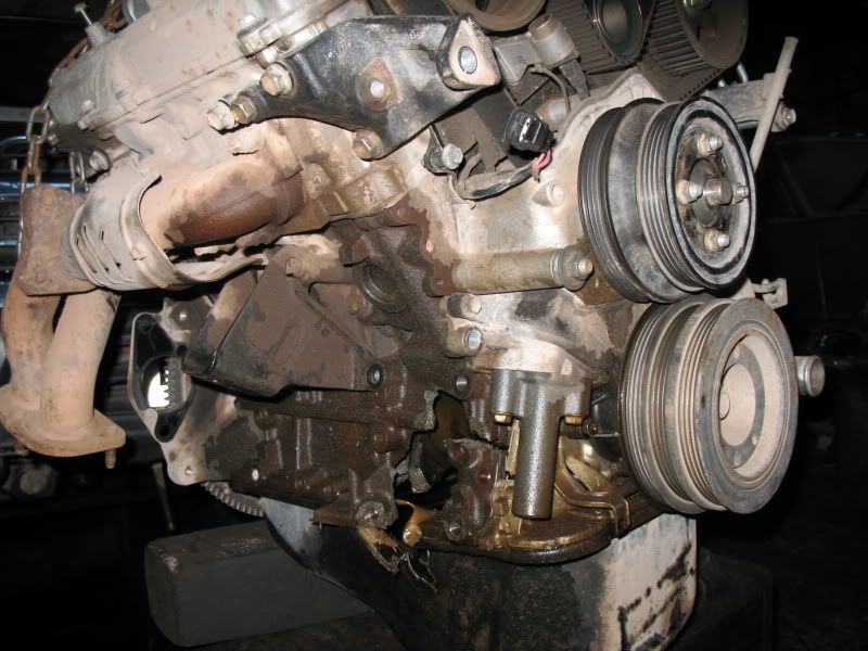

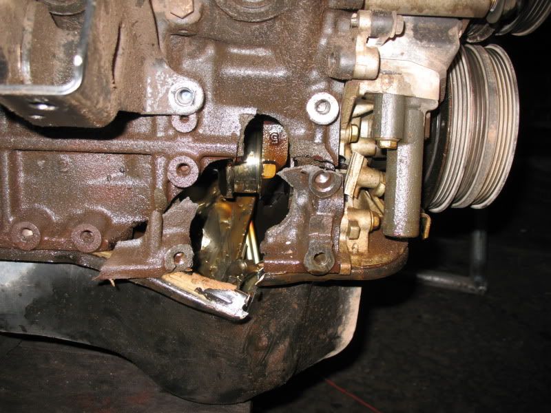

Estimados, el motor está afuera y con daño grave, repararlo es más caro que poner otro usado, vean ustedes las fotos.
Por tanto estoy en la búsqueda de un motor (5VZ para no hacer injertos y que mantenga las prestaciones originales).
Tengo por un lado Ebay.com el linck que me enviaron al comienzo de esta historia, esta empresa, importa motores desde japón y los vende con garantía en USA, con muy buena reputación al momento, esta alternativa me cuesta +,- mil pesos el dolar.
Estoy buscando algunos datos de Iquique para ver si me conviene ir a buscar algo allá, por efecto de tiempo preguntare por telefono primero a las direcciones aqui Aquí posteadas
Si alguien tiene algún dato que me pueda servir de donde sacar un motor se agradece.
Vi en Chileautos unas 4R que venden, la 1997 chocada que hay tiene un motor 2.7 y una 2000 piden como 2.3 M$ mucho dinero... ahora si alguien quiere el resto ....
SL2, que tengan buena semana.

Puede que parezca estúpido, pero lo veo recuperable, ya que ahí no hay canales de lubricación y refrigeración, ademas estructuralmente no lo veo tan afectado.
No lo veo tan facil de reparar. Finalmente igual no debe ser muy facil conseguir la tapa de la distribucion, y quien sabe si el cigueñal esta muy dañado como para rectificar. De todas maneras significa mas que un ajuste, muy probablemente cambiando hasta las camisas. Preferiria buscar un motor en iqq sin la electronica, lo cual debe costar un poco menos que la reparacion de ese motor y con mayor sensacion de confianza.
