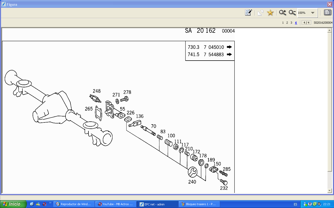

esto esta muy interesante!!..dele master y nos sigue contando....existen activadores electricos dobles?..como los que se usan en los cierres centralizados , pero mas potentes...?, seria tal ves una alternativa a la piola y al accionamiento neumatico. O tal ves uno sencillo con un buen resorte que devuelva a la posicion original

Has visto el activador electro-"neumatico" (trabaja con vacio) del ADD de las Hilux?
