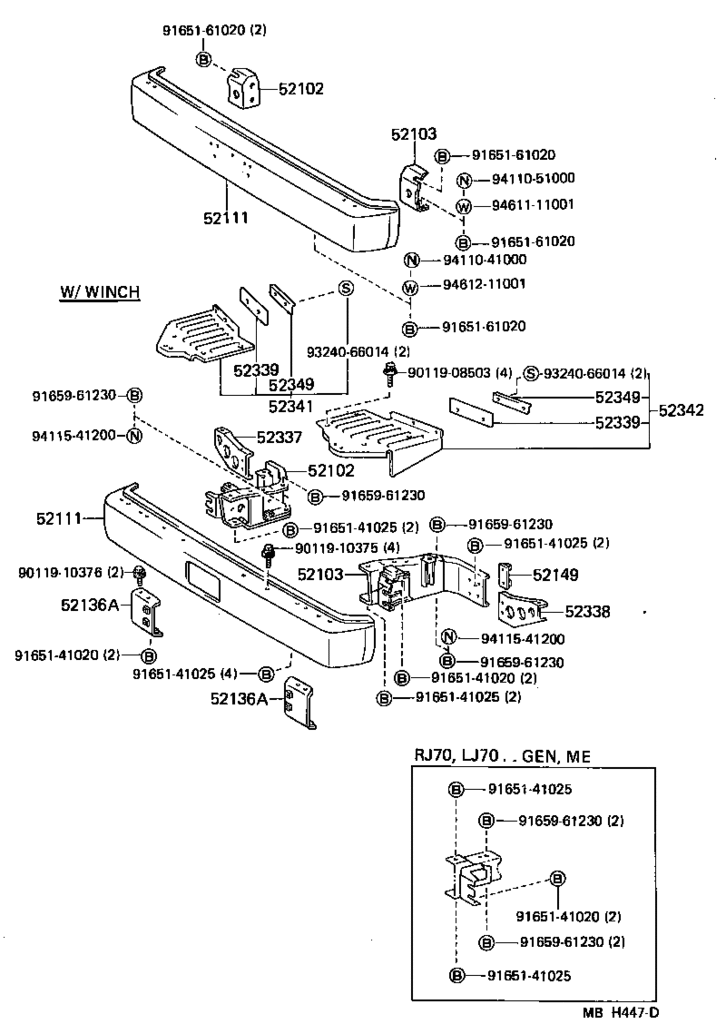

buenas las ideas de parachoques
acá dejo unas fotos del anclaje del parachoques para ideas

Tambien me olvidaba que el Sub-chasis del winche se puede retirar, ya que va apernado y luego se instala el parachoques original.

Eso, y al retirar el subchasis del PTO, puedes anclarlo directamente el el chasis, haces un bumper como el de las fotos o similar y eso te hace ganar algo de angulo de ataque.
Claro, que el bumper en los costados va inclinado hacia atras.
Tienes que cambiar ese roller para poder hacer eso, con eso ganas buenas pulgadas menos.

El Bumper del penultimo TLC de las fotos esta filete, esa es la idea pero mas de planchas plegadas que de tubos.

lo mas facil seria q sacaras la plancha en forma de u q va hacia adelante donde se fija el roller y cortes a los lados ahorrarias unos buenos cm y encima le haces un bumper de lamina corriendo las puntas hacia atras ya q si t fijas es dificil correlo hacia atras, cosa q seria posible con n electrico ya q el PTO aparte de grande ya casi toca con el frontal del TLC.
algo asi como esto seria la idea, pero obviamente se puede hacer menos aparatoso y mas corrido hacia atras para ganar angulo de ataque y con las puntas acia atras como este:

Revisa el post sobre mi TLC. Yo corte parte del frontal para llevar el winche mas hacia atras y así poder obtener mejor ángulo de ataque.
Creo que con el PTO tambien se puede hacer, además que se podría bajar una o dos pulgadas y para funcionar lo unico que hay que hacer es recortar el cardan auxiliar del toma de fuerza.
