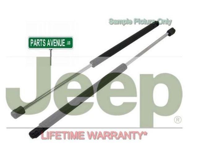

Ya mande a fabricar la parrilla a Conbel 4x4 y ademas le compre algunas cositas al jeep.
Focos traseros (A pedido $105.000.- Iva incluido)
Como tenia medios gastados los cilindros de gas del portalon tambien traje nuevos.- ( a pedido $42.000.- Iva includo el par)
Ahora lo que esoty viendo es la llanta y neumatico a usar (modelos), por lo cual se aceptan sugerencias.
