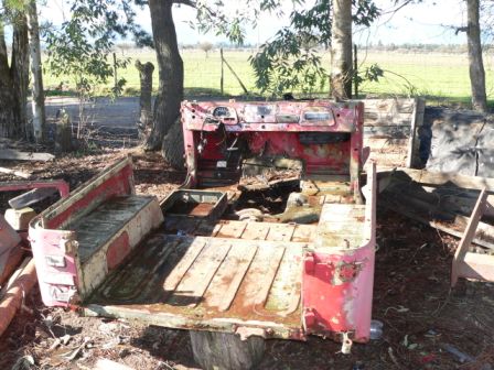

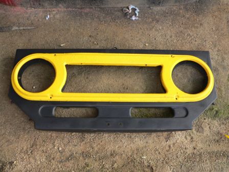

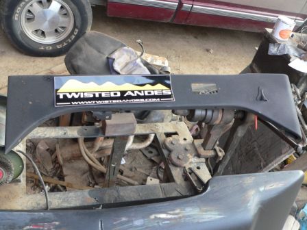

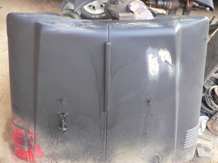

Antiguo 05-09-2006, 09:57:17   #19
Bueno, no es mucho lo que he avanzado, me e dedicado un poco a la carroceria, estoy desabollando, lijando y pintando, como este sera un TLC de Batalla, quiero pintarlo con algo muy sencillo de reparar, estoy probando con pintura antioxido, pero me dicen que no es la mejor idea.
Obiamente va a llevar los colores emblematicos d Twisted. el color que me gusta es un negro opaco o Mate.
Antiguo 05-09-2006, 10:11:15   #20
ramle
Avatar de ramle
Fecha de Ingreso: Sep 2005
Ubicación: Quilpue
Mensajes: 342
Contactar con ramle a través de MSN
Sabes, cuando arenaron mi carroceria, le echaron un antioxido que aguanta todo, incluso pintura acrilica, no se levanta para nada. Creo que es industrial. voy a averiguar el nombre y te aviso. De que es buena es buena, en el primer taller que estuvo mi TLC, el maestrito dejo tirada toda le techumbre a la interperie y cero oxido.:razz:
