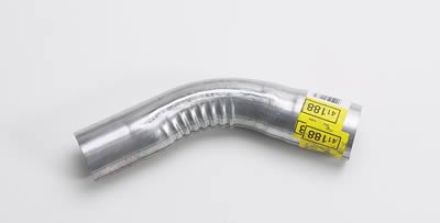

son barras antivuyelco de tubo, pero arrugadas. no capte tu mensaje. :smile:
debe ser cañeria o manessman y como tiene que tener tanta curva ya que van apernadas al piso y no al tapabarro es que quedan corrugadas

Sory Juan Pablo, pero yo tengo una certificada por las mineras, apernada al piso como corresponde y no es "arrugadita"...

es por que el tubo que usan es demasiado delgado y quedan con esas arruguita ya que sino quedarian chupados

Yo hablo de este tipo de curvas, no se si la pregunta iba referia a esta o solo a una curva mal hecho o con la maquina no adecuada.

Gonzalo, es parecido a lo que muestras, pero he visto que las arrugas son exagerdamente mayores y abarcan toda la curva de las jaulas. lucen realmente mal.
Yo tmabien creeo que estan utilizando tubos demasiado delgados.

no son el tipico tubo negro, son cañerias ASTM sin costura, segun el schedule (creo que asi se escribe) y el diametro puedes encontrar distintos espesores
sch40/ sch80 etc.. por ejemplo una cañeria astm de sch 40 de 1 " tiene un espesor de pared de 3.38 mm y la misma para sch 80 tiene 4.55 mm
