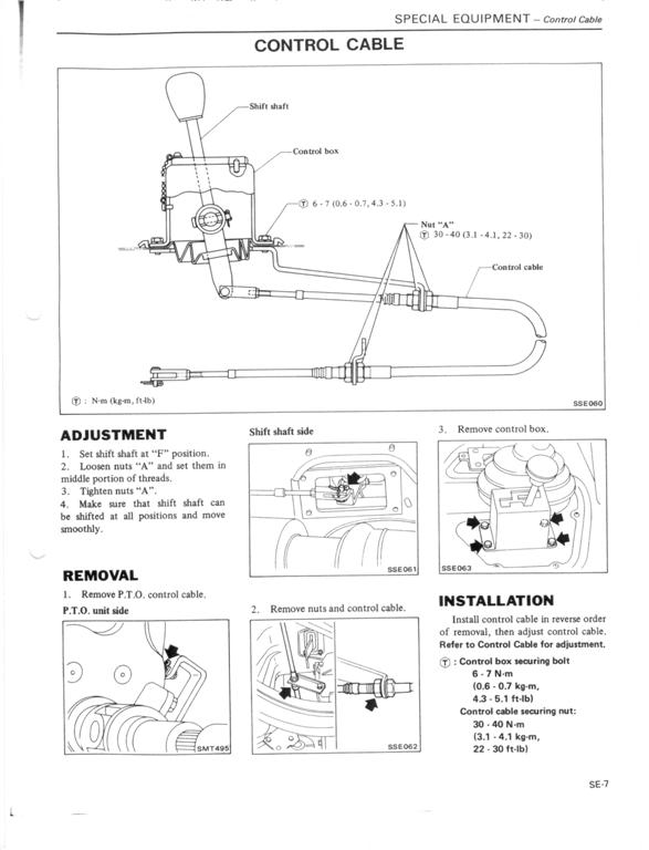

Por otro lado les cuento que hoy, después de 3 años de haberlo comprado terminamos de instalar completamente operativo el winche mecánico que tenia en la lista de pendientes.
la demora se debió a ignorancia nuestra ya que quedé parado en el sistema de accionamiento entre la palanca de mano y la toma fuerza, no tenía idea que existian las piolas de accionamiento..una vez que me contaron de su existencia y preguntar mas detalles a los expertos del foro nos tiramos a la piscina y compramos una piola de embrague a la que le fabricamos las piezas de fijación y todo terminado.
ahora queda el cacho de lograr que no toquen los 35 al doblar las ruedas y cuando se comprime.

Foton...too late, ya inventamos la rueda por segunda vez..jaja
pero es lo mismo, la palanca la habia copiado, lo que no sabiamos era como llevar el movimiento desde la palanca a la transfer...
Para las piezas que fijan la piola inventamos algo similar pero mas robusto.
Gracias
Gracias
Tamarugo
Esperamos las fotos entonces!!!!
