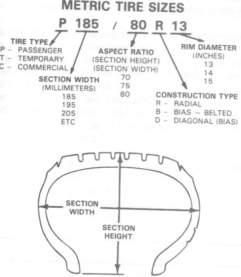

31x10,5x15 son eq +- a un neuma 265/75/15
Lo otro, el ancho no es la base del neumático sino la parte más ancha, si el neuma tiene un ancho de 265 entonces su base es más estrecha.
en el dibujo el ancho es lo ue indica "section width"
Para que quieres ponerle una llanta de 10"? si no vas a poner un neumático de 12" tienes puros contras y ningún beneficio, explica un poco a ver si podemos ayudar.
