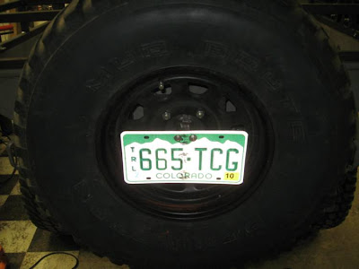

Atrás fue muy bueno sacar el estanque, ya que quedó con muy buen despeje del suelo, bueno para el angulo de salida, falta cortar las patas de la patente, lo que no se que hacer es donde poner la patente, no quiero en el portalón, para no tener que perforar, así que he pensado en la rueda de repuesto, adentro.

No olvides que la placa patente trasera debe tener iluminación.
Slds!.
Antiguo 02-04-2010, 20:59:23   #129
Pato Fernández
Mensajes: 806
Predeterminado Re: Proyecto Suzuki LJ-80 beige.
Slds!.
Si fantasma, ya tengo el foquito para la patente, no obstante no se donde ponerla, creo que en la rueda de repuesto podria ser. Algo así:
