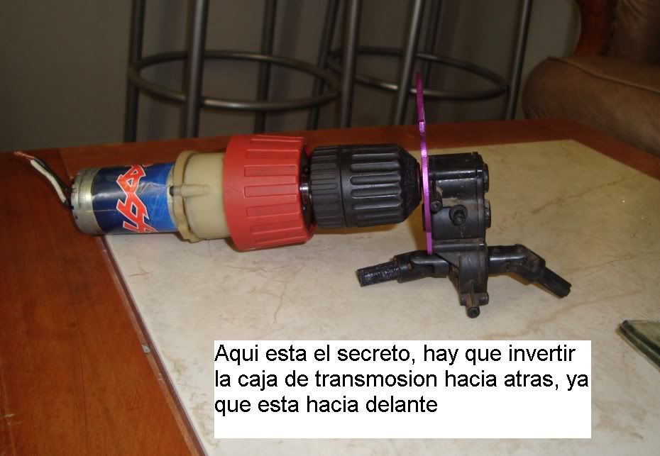

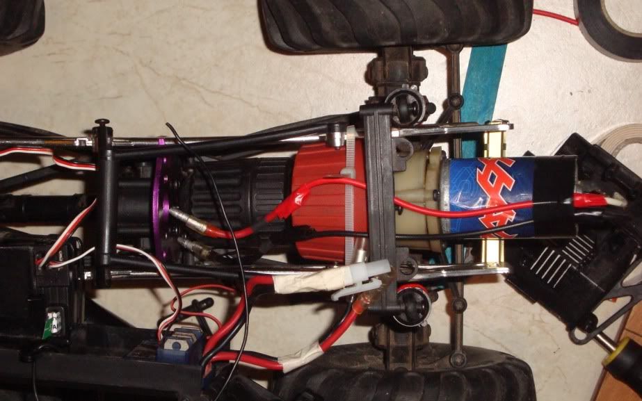

Señores les cuento, tengo la fortuna de ser poseedor de varios vehículos radio controlados pero eléctricos, algunos grandes otros chicos algunos rápidos etc.
Este último tiempo me he dedicado a rockear con mi Wheely King y la verdad que de fábrica viene bastante bien para Rally, Rock Crawlin pero no lo suficiente cuando ya te empiezas a dar cuenta de algunos detalles.
Le cambie motor para darle un poco mas de potencia y torque funciono, pero no era lo que yo buscaba por ende no quede conforme. Alguien por ahí me dio la idea de adaptarle la transmisión de un taladro de mediano tamaño ya que tiene una sistema de engranaje que transforma la rapidez en fuerza y esta funcionaban con batería de 9.6 volt (pero anda de perilla con las batería de 7.2 volt) , fue algo que no pensé nunca en hacerlo y más de cómo hacerlo pero me lancé a la aventura y que creen ustedes funciono de maravillas, ahora la fuerza en relación a lo anterior es de un 80% porciento mas, obviamente la velocidad bajo en un 70% por ciento, pero no era velocidad lo que buscaba sino tracción. La he probado y nada la detiene busca camino se acomoda al terreno trepa de una forma increíble, además el taladro funciona de manera que si no pueden girar las rueda o se traban el motor rueda en si protegiendo las parte interiores de él.
La única duda que tengo es obviamente que la Wheely no está diseñada para tanta fuerza así que reforcé los cardanes para darle más firmeza y veremos con el pasar de los días como se porta o si se daña alguna pieza (hasta ahora no se ha dañado ninguna) obviamente no es un tanque para pedirle cosas imposible que van más allá de lo que puede hacer pero como le dije antes ahora es un tractor en miniatura………
Si alguien desea que envíe fotos del proceso del cambio escríbame a Barraelsito@gmail.com.......................
" TODO ESTO MADEI IN CHILE"
....Lueguito subo algún video para mostrarles lo poderosa que quedo.....
