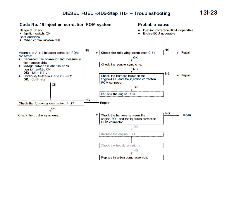

Estimados, hace unos dias ya no siento igual a mi Katana, tirita bastante al encender y ya en carretera no la siento pareja tiene un leve ruido, Al meterla a scanner de un amigo me arroja el siguiente error
46 ADV INY.
me dice que es relacionado con la bomba de inyección, pero no esta 100% seguro de por que?.
alguien sabe de este problema y que se puede hacer.

La memoria ROM.

Pero no hayo la relacion memoria ROM con la bomba de inyeccion??, puedes explicarme un poco mira que el mecanico esta complicado, queria cambiarme la bomba de inyección.

Esos motores tienen una Bomba Inyectora rotativa Zexel con mando Covec-F, que gestiona los avances de inyeccion y otros detalles mas pequeños, y por lo tanto tiene una unidad de control.

Para tener tu punto de vista, que sería necesario hacer en este caso? mira que en un taller te pueden decir miles de cosas para sacarte mas dinero y la solución es otra mas simple.
envío a calibrar la bomba
reseteo la memoria
cambio la bomba
