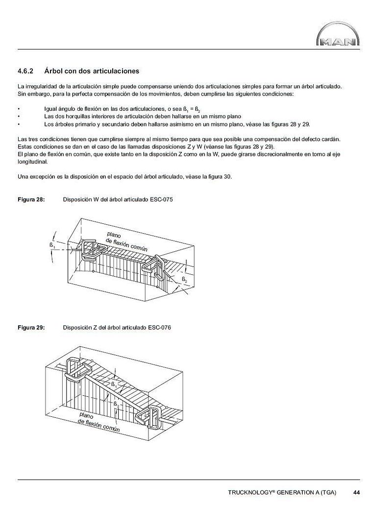

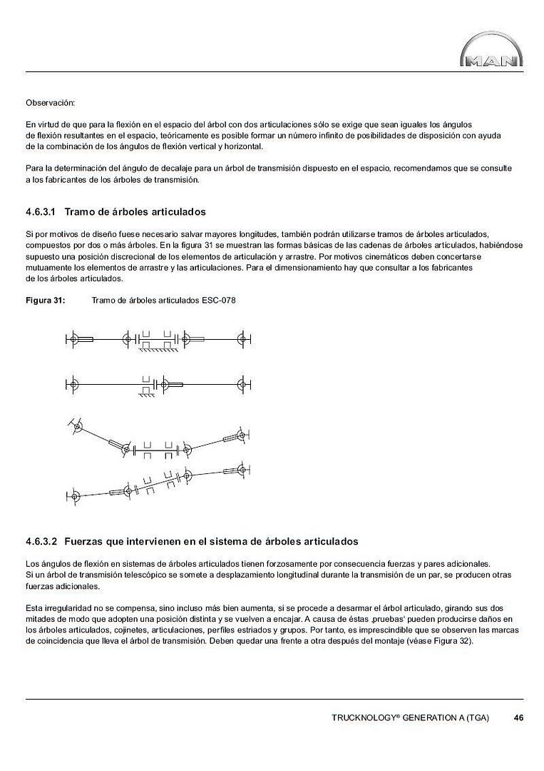

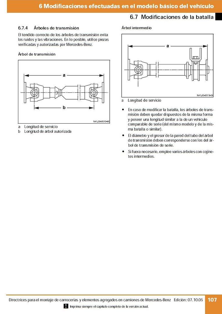

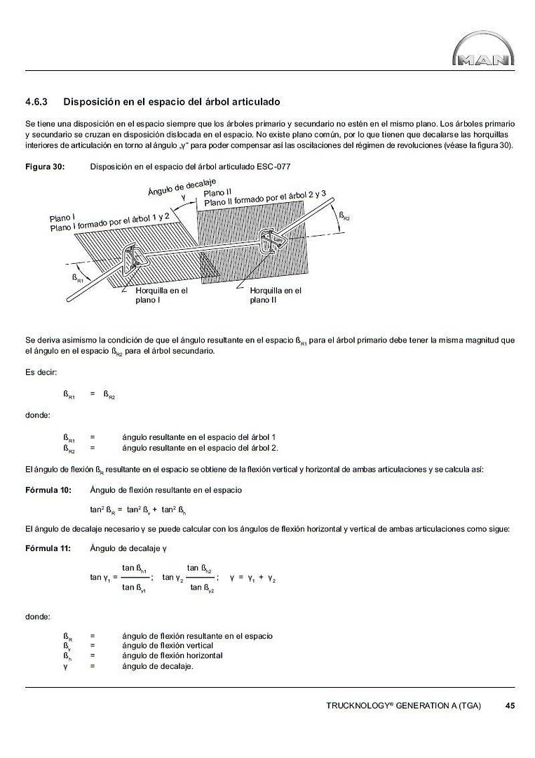

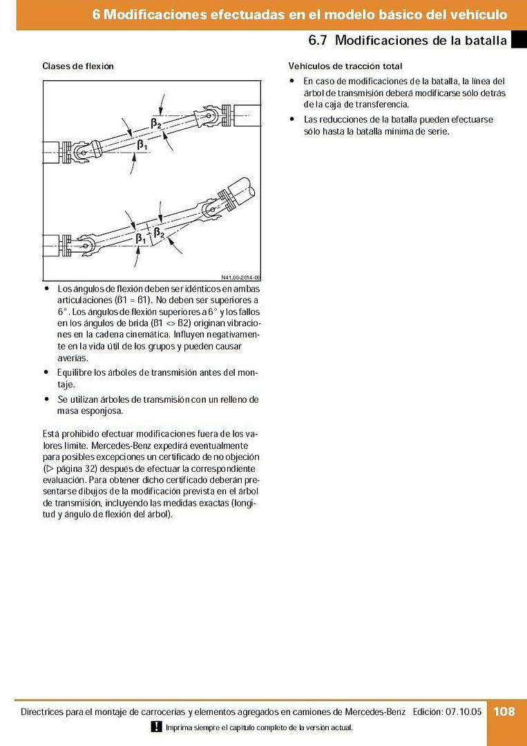

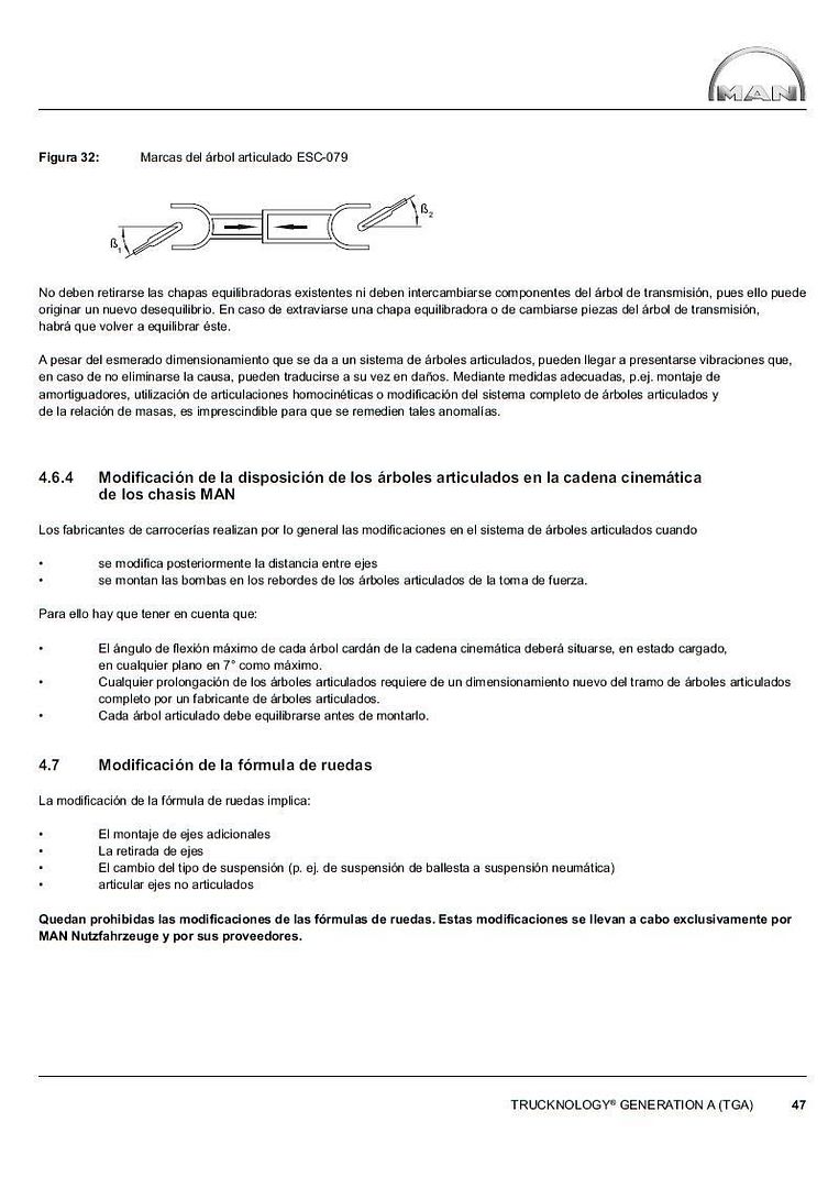

Si se rompe la goma es netamente por una mala posicion que tiene el soporte, la solucion es montar el soporte mas abajo con unos suplementos en los soportes para que el soporte de cardan no trabaje en ángulos desfavorables.
En las imagenes que dejo a continuacion explican mas o menos mi idea.
