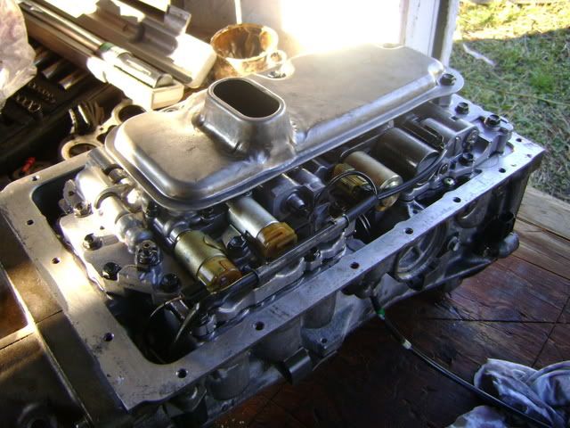

Necesito comprar el filtro de la caja auto Toyota (A341E), pero el cuerpo de valvulas no es es mismo que las AW4 (Cherokee) y no se si sera igual a las Toyota A340.
Me gustaria saber dos cosas:
1.- Que modello viene con este filtro
2.- Que modelo de carter mas grande tiene las mismas entradas (Tres en vez de una) como para agrandar el carter. Se que la Tundra trae uno que calza, pero no debe ser facil encontarlo.
Aqui un par de fotos del de la Tundra y del mio:

Averiguando por ahi, es el mismo que estos modelos (Aparte de Tundra, Tacoma y Sequoia)
MAKE YEAR TYPE LITER DELIVERY DESIGNATION APPLICATION
TOYOTA 4RUNNER 2004 V6 4.0 FI 1GRFE A/T Filter & Pan Gasket Kit 4spd. Trans: A340E/A340F/A343F
TOYOTA 4RUNNER 2004 V8 4.7 FI 2UZFE A/T Filter & Pan Gasket Kit 4spd. Trans: A340E/A340F/A343F
TOYOTA 4RUNNER 2003 V6 4.0 FI 1GRFE A/T Filter & Pan Gasket Kit 4spd. Trans: A340E/A340F/A343F
TOYOTA 4RUNNER 2003 V8 4.7 FI 2UZFE A/T Filter & Pan Gasket Kit 4spd. Trans: A340E/A340F/A343F
TOYOTA 4RUNNER 2002 V6 3.4 FI 5VZFE A/T Filter & Pan Gasket Kit 2WD, 4WD; 4spd. Trans: A340E/A340F/A343F
TOYOTA 4RUNNER 2001 V6 3.4 FI 5VZFE A/T Filter & Pan Gasket Kit 4WD; 4spd. Trans: A340E/A340F/A343F
TOYOTA 4RUNNER 2000 L4 2.7 FI 3RZFE A/T Filter & Pan Gasket Kit 4WD; 4spd. Trans: A340E/A340F/A343F
TOYOTA 4RUNNER 2000 V6 3.4 FI 5VZFE A/T Filter & Pan Gasket Kit 4WD; 4spd. Trans: A340E/A340F/A343F

nice!, era facil, el 4X2 es el que tengo (Caja 4X2) y el 4X4 es el que necesito, pero del año 2000 hacia arriba en el caso de la 4Runner.-
