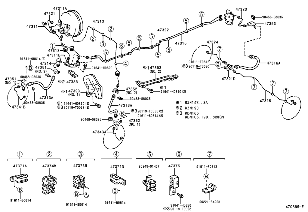

alguien tiene por ahi el diagrama de frenos de la hilux desde el servo hasta los tambores?

Algo así?

muchas gracias la verdad es que me sirve mucho pero necesito igual una cosa asi como el plano con simbologia, necesito detectar una pana que tengo, la camioneta se frena atras, tengo que abrir el despiche donde uno sangra el liquido, para que los frenos se suelten nuevamente, pero al rato se vuelve de nuevo a frenar??????
