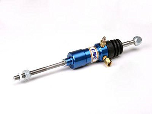

Estimados, tengo un v6 6vd1 y su prensa es de tiro (pull clutch).
El tema es que como no tengo la campana original, y adapte una de wrangler 2.5 y una de rocky, ya que tengo caja rocky.
La cosa es que la una forma de colocarle embrague hidraulico seria con un cilindro esclavo invertido, y en ebay los venden en $70 USD.
Pero me gustaría ver si pillo una solución mas simple y menos costosa. De momento lo tengo con piola, funciona corta y todo pero no es lo mas blando del mundo.
dejare una foto para que opinen cual seria la mejor opcion.
La fleja indica la direccion en cual funciona el embrague.

Yo hice lo mismo, conjunto embrague de corvette y lo invertí, funciona pero no es lo mas blando
Podría ser buena idea ese cilindro

Ya que por soldadura no te quedaste corto en unir esas campanas, por que no fabricas una base de aluminio , donde puedas poner un cilindro de embrague bbb común y corriente y se lo soldas por atrás en la campana?

Si pensé en esa opción, electrodos de aluminio me quedan artos, pensaba en colocarle partes de la campana que sobro, hacerles hilo y en base a eso crear un soporte metálico para una bomba común, el tema es que ya tengo el jeep andando, creo que esa es la opción mas fácil y practica pero por el momento aceite a la piola para que corra mas suave.
