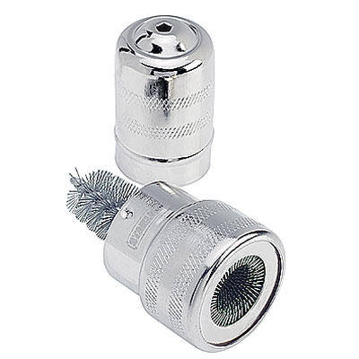

Suele suceder en baterias plomo acido es normal que suceda te dejo un video de como limpiar los bornes de la bateria, puedes usar una lija para metal para limpiar la parte interior del conector y siempre desconectar el cable (borne) negativo primero y despues el positivo, para re-conectar el positivo primero, despues el negativo.La idea es no hacer un corto circuito !!!!
https://youtu.be/GM7C4ftMrzo
puedes comprar uno de estos limpian la parte interior del conector y el borne de la bateria.
